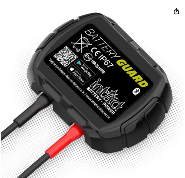

Sinon je vais acheter ce controleur de batterie en bluetooth, il garde un historique sur 72 jours, cela me permettra au moins de comprendre ce qui se passe, je vous tiendrais informé sur mes découverte séventuelles...

J'ai reçu le module de surveillance, le l'ai installé, je verais ce qui se passe comme ça pendant que je roule et pendant la charge aussi, je vous ferais une copie d'écran sur 24h

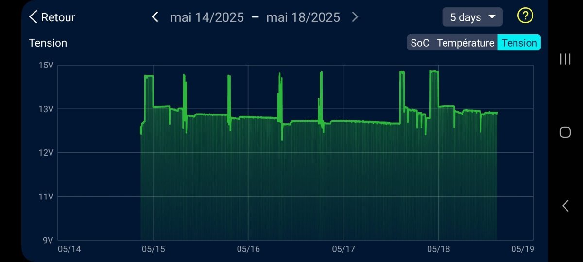

J'ai installé mon superviseur de tension batterie, c'est assez intéressant en fait...
la voiture charge la batterie 12V lorsque que je charge la batterie propulsion (1ere et dernière periode large sur le graphique), elle charge aussi plusiseurs fois pendant que je roule (periode étroite sur le graphique) et elle charge à l'arrêt sans charge (deuxième période large).
Voilà, je laisse le module en place et si je retombe en panne ben je saurais ce qui s'est passé sur la batterie (enfin j'espère)
