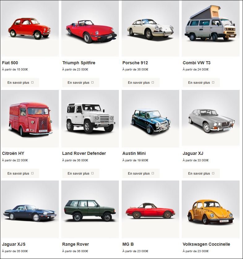

les modèles concernés :
à 100 000€ ht, minimum, l'homologation d'un kit, ça représente quand même 1,2 millions € à sortir avant la première livraison.
Combien de clients potentiels pour une électrification d'une 912 ? d'une MG B ? ou d'une Spit ? combien de ventes sont nécessaires afin d'amortir le développement et le coût de l'homologation ?
Sachant qu'il s'agit d'une homologation pour la France, donc pas forcément valable ni intéressante pour l'EU ou le l'export à cause du tarif pratiqué incluant l'amortissement de l'homologation, et que l'homologation est valable pour un nombre maximum de véhicules.
