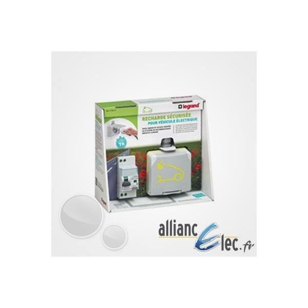

Le CRO tu connais.
Pour charge plus vite avec le CRO adapter Green-up il faut la branché sur une prise green-up

Le câble T2-T2 c'est ceci:
mennekes-men7t2t2-cable-de-recharge-pour
Ça permet de recharger sur les bornes AC avec prise T2 donc la puissance varie selon les cas mais la plupart du temps ce sera max.
Green_Up_oplaadpunt.png?itok=AlWSQNG-
Certaine borne ont un câble attaché donc pas toujours besoin du câble T2-T2.
