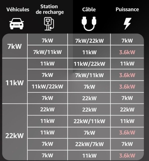

Les câbles ne sont pas uniquement des fils.
Il y a à l’intérieur une petite résistance qui permet de dire à la borne quel est le courant maximum il peut passer.
C’est pour cela qu’il faut prendre systématiquement un câble triphasé 32A.
Un câble triphasé 11kW chargera à 3,7kW en mono.
Voir l’explication ci dessous.
