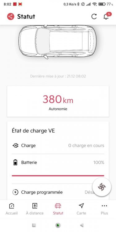

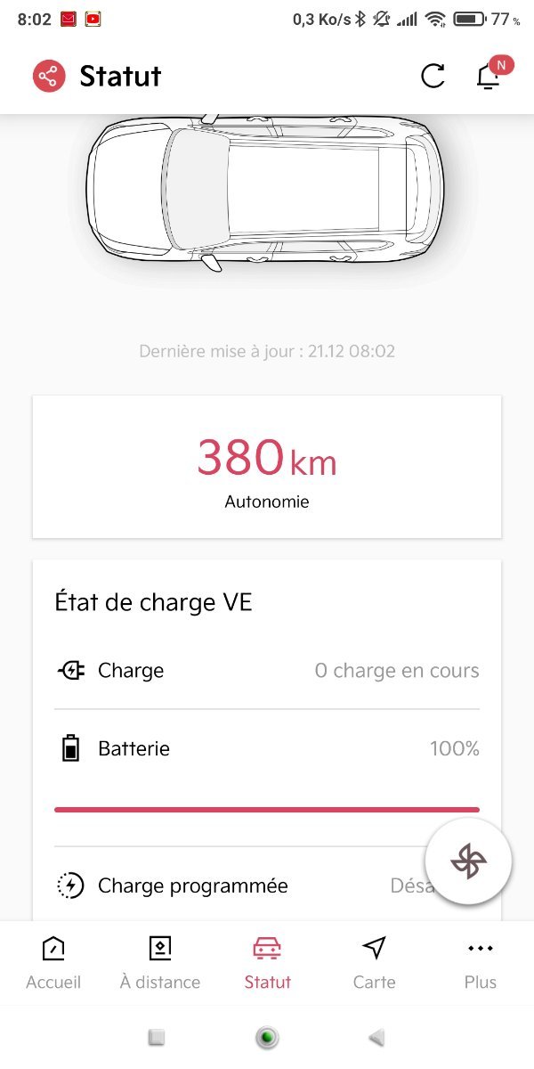

Yes tout a fait d’accord, ca sera un choix a faire (attendre 5-15 minutes de plus, ou consommer plus).
Par contre je pense que le pre-chauffeur installé par Kia/Hyundai sera un peu plus econome que celui de Tesla (a tort peut-être?), je n’ai perdu aucun % de batterie cette nuit malgré le mode hiver, et j’avais vu un post plutôt intéressant sur un groupe EV6 d’une personne qui avait analysé la performance du heater de l’EV6, en estimant à 1/2% de batterie necessaire pour pre-conditionner la batterie avant un chargeur Ionity (ou autre marque d’ailleurs). Pour les anglophones : https://www.facebook.com/groups/kiaev6/permalink/603651534240193/

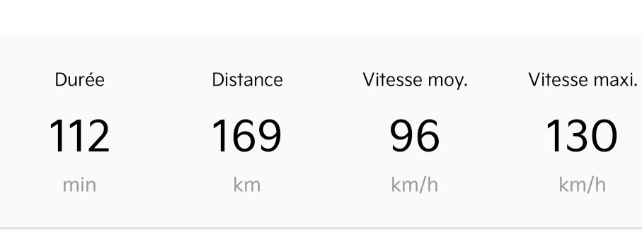

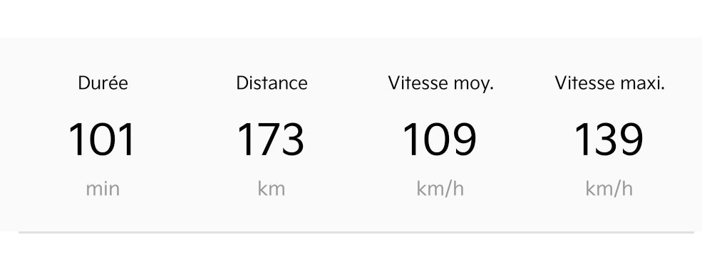

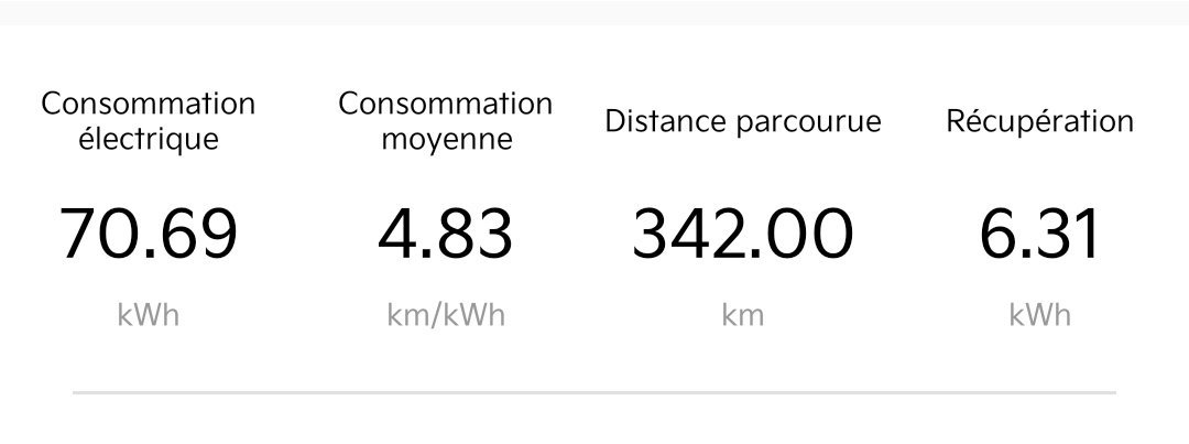

Petit récapitulatif conso de mon trajet retour.
environ 27kw/h avec régulateur à 127 dur une portion de 82km. température 3 degrés et chauffage (qui a marché aujourd’hui)sur 22,5 en auto.
Et 25,6kw/h avec régulateur à 125 et une portion à 113 température entre 0 et 2 degré.
pour rappel Rwd en 19 pouces avec pneus hiver.
pour la recharge sur borne ionity : début à 70kw/h puis chute à 57. J’ai arrêté et relancé :début à 70 puis quand le flocon ❄️ de la batterie disparaît on entend très nettement un clac au niveau de la trappe et passage à 130 kw/h. J’ai pas poussé plus loin pour voir si cela pouvait augmenter car j’étais pressé de rentrer.
en bref très sympa à conduire quand il y a du chauffage. Un peu déçu  de la consommation et de la vitesse de charge mais conditions pas favorables (température et pneus hiver).

J’ai en effet parfois des conso similaires sur une partie de mon trajet France-Pays-Bas, sur la portion en France avec un dénivelé positif assez important. A l’occasion, essaye de voir sur un site si c’etait le cas pour toi aussi :)
Niveau recharge par temps froid, j’ai eu la même chose hier que toi sur ma premiere charge avec batterie a 5 degrés au depart, ca m’a pris 32 minutes pour passer de 17 a 80%
En optimisiant bien ses arrets par contre (si on en a plus qu’un a faire), on arrive a « sauter » l’etape des 70kW/100kW pour commencer direct a 130kW (on profite alors d’une batterie encore « chaude » grace a la première charge), ca fait alors gagner presque dix minutes sur la recharge par expérience.

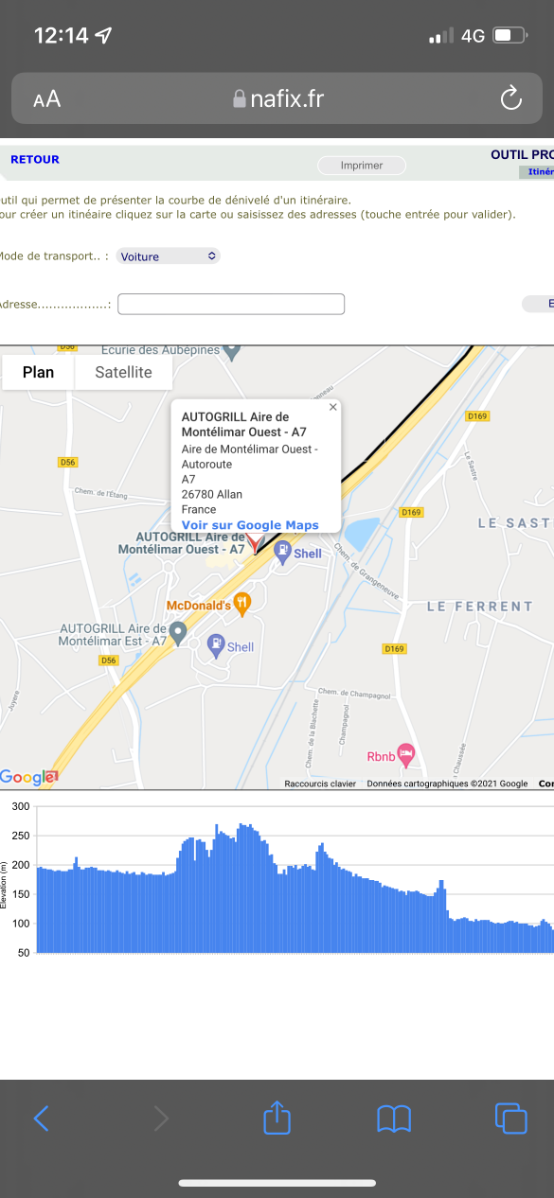

Je vais regarder mais le trajet était pris entre le péage de Grenoble et l’aire ionity de Montelimar. Donc je dirais plutôt dénivelé négatif. Donc conso relativement importante.
mais je connais pas l’impact de pneus hiver sur la consommation.
Le 22/12/2021 à 12:10, Gus a dit :
Etonnant alors comme conso, encore plus si c’était en dénivelé negatif 😱 Les pneus hiver peuvent avoir un légère incidence sur la conso, mais pas a ce niveau. Peut-être un vent de face assez important alors 😕
Voilà la courbe de dénivelé. Assez vallonné, ceci explique peut être cela. Et température entre -1 et 3 degrés.
