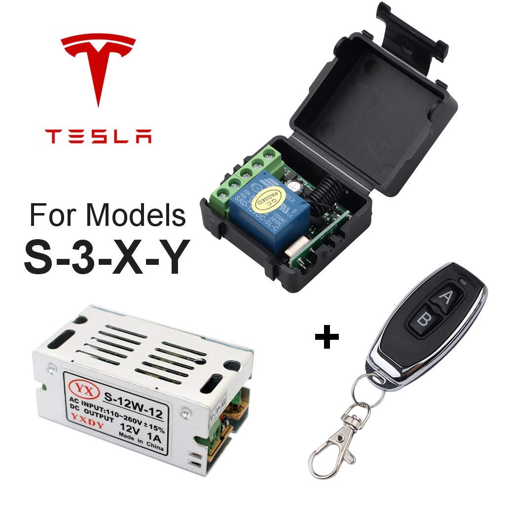

Je regardais cette solution sur Amazon
https://www.amazon.fr/gp/product/B07R7HJPD7/ref=ox_sc_saved_title_1?smid=A1TZ8BM2EMGFR4&psc=1
Est-ce celle que tu as prise ?
Tu n'as pas d'ouverture intempestive comme a constaté @njul avec son boitier.
C'est ce qui m'a fait reculé à ce jour. Je préfère une porte de garage qui ferme bien et sûrement.
il y a 7 minutes, Samsaggace a dit :

J'ai pris la version à 2 canaux du même type, mais j'ai préféré mettre une alim à moi.
De plus on peut paramétrer les relais en impulsionnel, ce qui est nécessaire dans mon cas.
Je vais tester quelques jours et je ferais le cablage en dur.
(Relais-Temporisé-433Mhz-Homelink-Android)
Modifié par Gwladys
Il y a 9 heures, Gwladys a dit :
C'est bien la version qu'avait pris @njul il me semble, avec un résultat aléatoire. C'est pourquoi je voulais trouver autre chose. Celui dont je parle est temporisé 1s c'est nécessaire je pense pour les portes de garage - si je fais un appuis trop court sur la commande manuelle, rien ne se passe.

La commande fonctionnait correctement à l'utilisation. Je pense que c'est l'endroit où c'était branché qui déclenchait des ouvertures fantômes supplémentaires. La version de@samsaggace présente l'avantage de pouvoir se brancher sur le 230 ce que n'a pas mon relai.

La version que j'ai acheté comporte une alim 230v,mais j'ai tendance à changer ces alim pour des modèles plus pro.
Pas besoin de 230v sur les contacts du relais car il s'agit uniquement de fermer une boucle en contact sec pour simuler un interrupteur externe qui peut d'ailleurs être monté en parallèle.(cas de l'implémentation sur un automatisme de portail existant)

Oui, c'est cela qui me faisait tiquer dans la version que j'avais indiqué.
S'il n'y a pas trop de sensibilité HF parasite, cela devrait être bon avec une meilleure alim 12 V.
Pour le montage c'est bien sûr en parallèle sur l'existant (simulation contacteur externe supplémentaire)

Bon j'ai reçu le module d'Amazon.
Installation sur le portail Somfy Evolvia 400.
Programmation de la télécommande.
Le portail s'ouvre bien avec :
- Les télécommandes radio Somfy
- Le clavier radio Somfy
- Le module domotique Fibaro
- Le module fraichement installé et sa télécommande.
Tentative d'association de la télécommande avec la Tesla Model 3 -> Echec complet.
J'ai supprimé la télécommande du boulot et re renté en vain...
J'ai rajouté la télécommande du portail du boulot, impec... (433,92 MHz)
J'ai tenté un truc :
- Suppression de la télécommande du boulot dans la Tesla
- Ré initialiation du boitier HomeLink sur le portail
- Tentative d'apprentissage de la télécommande du boulot sur le module HomeLink -> Celui-ci ne voit pas la télécommande du boulot.
Conclusion 1 :
- 30 mn d'installation pour rien
- et je dirais que le 433 MHz du module ne doit pas être exactement le même que celui que j'ai au travail.
Conclusion 2 :
- dois-je renvoyer le module Homelink pour remboursement ?
- pourtant sur la notice il est clairement indiqué qu'il fonctionne avec la Tesla Model 3
Vos avis / commentaires ?

Si c'est bien le module vendu par Amazon
Il n'y a pas de doute :
- le fonctionnement ne correspond pas au Homelink Tesla
- la publicité est mensongère
Je te conseille de renvoyer en mettant l'avis client adéquat.

Oui c'est celui là.
Pourquoi dis-tu que le fonctionnement ne correspond pas au Homelink Tesla ?
Je ne souhaite pas l'autre module, WiFi car je ne capte pas le WiFi là où il y a le portail.
Je souhaite un "vulgaire" module 433 ou 868 (de pref d'ailleurs) + relais temporaire permettant l'association à la Tesla.
Comme mon vieux portail au travail qui lui est direct compatible...

C’est bien toi qui le dit.
Je ne voulais pas laisser une photo sur le forum qui aurait pu faire croire que cela marche.,,.
Pour ma part, cela fonctionne MAIS c'est Deep Blue qui ne sait pas encore bien le gérer. (pb d'antennes, de transmission, de pilote informatique,... )
