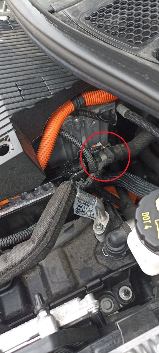

...Ils sont plus chers que le ptit garagiste local oui, mais ce genre de petites choses sont appréciables (ma voiture m'a toujours été remises lavée, aspirateur passé. Perso je trouve ça cool) 👍
Sinon, hier je passais ma e208 à son premier contrôle technique et là, le gars me signale une fuite sous la voiture (!?😧)
Il n'a pas réussi à identifier l'origine de ces traces. Je vais donc (encore) me rapprocher de Peugeot, peut-être est-ce consécutif à leur intervention d'il y a 15 jours (compresseur et résistance, donc 😁)
Et pour les experts, j'ai fait une photo pour avoir votre avis. Le liquide est bleu et gras (à droite face à la voiture) mais ça n'a pas l'air d'être du refroidissement (moins visqueux)  même si la couleur est presque identique. A confirmer
Modifié par Jolili53

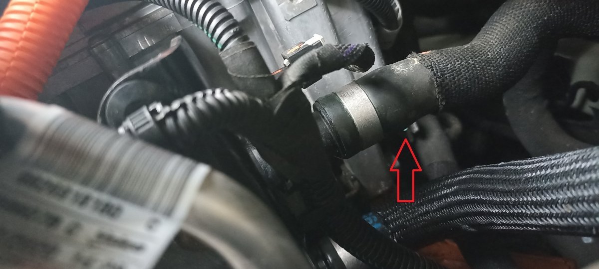

Posté(é) (modifié)
Pour faire suite à cette fuite, et au sortir de chez Peugeot, il y a une "durite HS" 😧
Ma première réflexion a été de lui demander si cela était en lien avec les interventions précédentes et il me dit que non, qu'ils n'y ont pas touché ! (je pense au remplacement de compresseur)
Curieux qu'une durite ou sa fixation soit déjà défectueuse après 8000kms !
CA COMMENCE A FAIRE BEAUCOUP pour une voiture presque neuve...
Nouvelle demande auprès d'Opteven. (100€ la durite plus la MO à 114€/h c'est une inter à 300€ min à mon avis)
Le pire c'est que comme le vase d'expansion est serti, nous n'avons pas la main dessus et donc je ne peux pas la changer moi même, sans compter que pour avoir la réf et l'article c'est encore autre chose... bref, je commence à me poser de sérieuses questions sur mon investissement 🙄
(Sinon, jamais vu un garage/concession qui n'avait pas de véhicule de prêt !? Il ne voulait pas me laisser repartir mais du coup je n'ai pas eu le choix, très moyen ça 😤)
