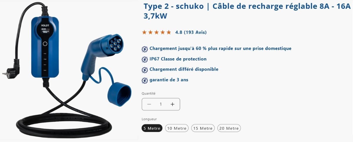

Posté(é) 31 janvier31 janv. super avec sélection 8-10-13 et 16A, programmation et tarif trés correcte :175 €.

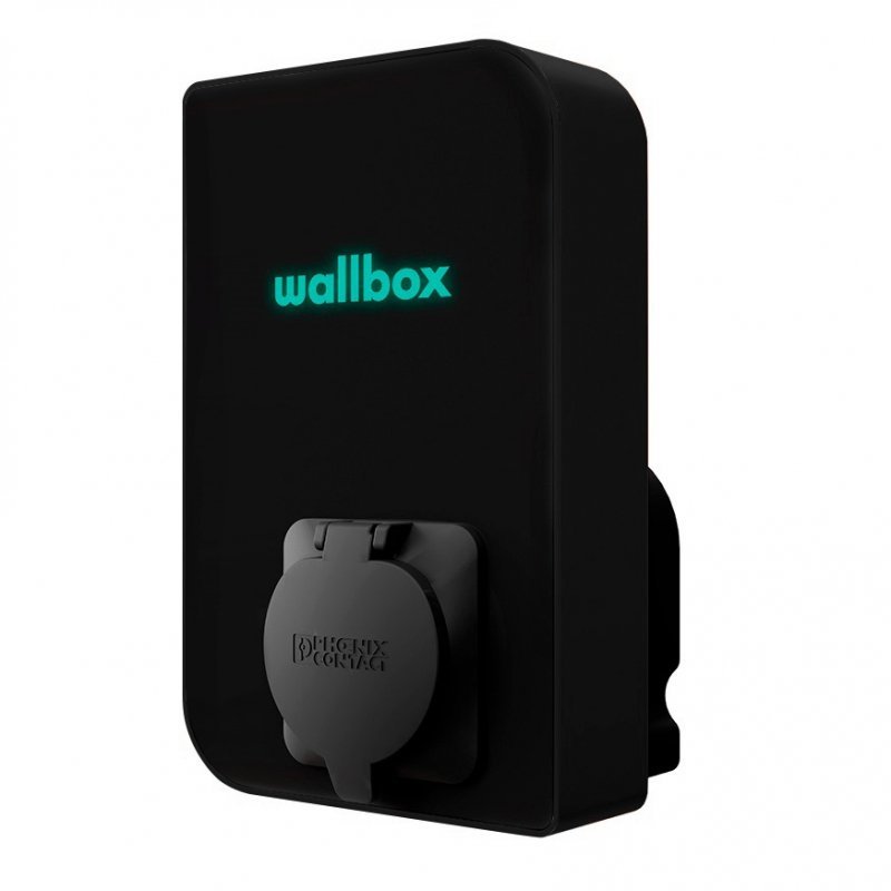

Posté(é) 2 février2 févr. Sinon, on parle quelques fois de cette borne là http://ve-tronic.fr/store/wallbox Parait c'est installable facilement et qu'en plus elle dispose de pas mal de fonctionnalités. Le design est moche mais on s'en fout non ?
Posté(é) 2 février2 févr. Oui elle est connue comme le houblon, pas mal d'utilisateurs sur ce forum, produit français (région nantaise) Elle déleste automatiquement et Envoie le surplus solaire au VE. Câble attaché (qui permet de traverser un mur si besoin) Le pdf en bas de la page avec ton lien explique tout. Mise à jour faite il y a 2 ans en branchant mon pc portable sur la prise ad hoc. Seule lacune elle n'est pas connectée internet mais on peut planifier les heures de recharge dessus, sinon via le menu du VE. Je l'ai installée moi même en tirant une ligne 3x10 depuis le tableau avec 1 interrupteur différentiel et un disjoncteur différentiel, ce petit matériel électrique et le câble achetés en ligne chez Elec44 Modifié 2 février2 févr. par chgros1
Posté(é) 2 février2 févr. Le 02/02/2026 à 10:38, TontonFraguer a dit : Sinon, on parle quelques fois de cette borne là http://ve-tronic.fr/store/wallbox Parait c'est installable facilement et qu'en plus elle dispose de pas mal de fonctionnalités. Le design est moche mais on s'en fout non ? Je l'ai installé moi-même et c'est une excellente borne pour qui ne souhaite pas avoir une appli (qui ne sert pas à grand-chose). Elle détecte automatiquement les HC, tu peux donc brancher ton VE en rentrant et la charge partira seule au moment opportun. Comme dit par chgros1, elle peut gérer le surplus solaire. Moi, je ne m'en sers pas car je revends à EDFOA. Modifié 2 février2 févr. par gillejeupro
