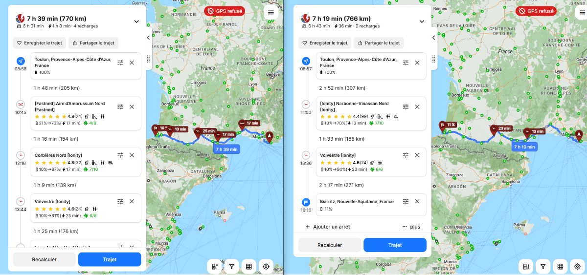

Mon fils recherche une Ioniq 5 première génération mais hésite entre les deux tailles de batterie.
On a fait des simulations sur ABRP et on ne comprend pas pourquoi il y a tant d'écart entre les deux en terme de recharge sur les longs trajets. On a fait une erreur quelque part ?
Exemple pour un Toulon - Biarritz :
Ioniq 5 2022 SR RWD versus Ioniq 5 2022 LR.
On passe de 2 à 4 arrêts.
On passe de 36 mn à 1h08 de charge.
La différence me semble énorme.

Quatre arrêts de 15 minutes (pour schématiser) au lieu de deux arrêts, ça fait 30 minutes en plus.
Donc, ça, ça ne me choque pas.
Il faudrait peut-être forcer la version 58 kWh à faire des arrêts sur les même aires que la 73 kWh pour voir à quel niveau de charge elle y arrive (et quelle est la durée des arrêts intermédiaires supplémentaires).

La puissance de charge est aussi différente entre la version 58kWh et la 73kWh. Sur la 58kWh, la puissance max est donnée pour 180kW alors qu'elle est de 232kW sur la version 73kWh donc cela rallonge aussi le temps de charge sur chacune des charges.

La petite batterie recharge un peu moins vite (180 kW de mémoire contre 225 kW) mais cela reste très bon pour une petite batterie.
Deux recharges de plus pour finalement un trajet augmenté de 20 minutes si j'en crois l'en-tête de ta copie d'écran (7h39 contre 7h19).
C'est plutôt étrange que ABRP prévoie un temps de trajet sans recharge de 6h43 avec la version grande batterie et seulement 6h31 avec la petite batterie....
Mais même si l'on table sur 30 minutes de trajet en plus, ce n'est pas la mer à boire pour un véhicule qui offrait 384 km WLTP contre 481 km WLTP pour la 73 kWh.
Le tout pour +- 3200 € de moins en 2021 et plus de 5000 € d'écart en occasion aujourd'hui.

Effectivement, j'avais oublié ce paramètre.
Mais on a quand même un écart de consommation :
La version 73 kWh consomme sur le trajet 87%+60%+83% de sa batterie, soit 230% de 73 kWh, soit 168 kWh
La version 58 kWh consomme sur le trajet 79%+63%+57%+70%+37% de sa batterie, soit 306% de 58 kWh, soit 177 kWh
Est-ce que cette différence est réaliste ?

Regarde bien, le trajet n'est pas exactement le même, d'où la différence, sans compter les arrêts qui peuvent 'consommer' un peu plus avec le redémarrage.
