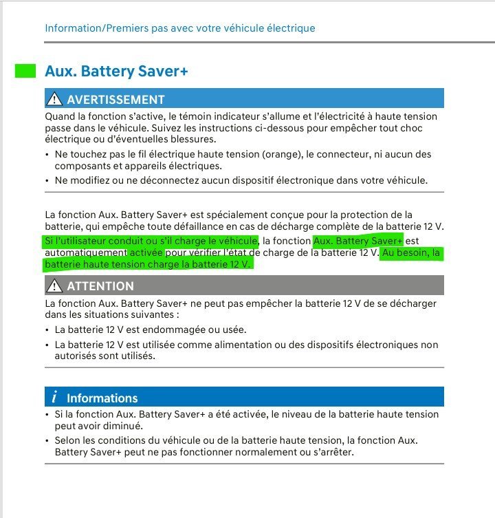

Bonjour ,
"Electrique" depuis 2022 ,jamais eu de pannes en 12 V .
Je vais essayer de répondre : peut être des pannes de batterie ,parce qu'on tire trop dessus ...
Si je regarde sur manuel Hyundai ,un rappel " la batterie 12 V délivre l'alimentation au véhicule à l'arrêt "
Donc aussitôt qu'on est à l'arrêt ,éviter de se servir des accessoires ou laisser les portes ouvertes pendant 3 h pour faire un grand nettoyage ,assurance de vider la batterie ,surtout si la batterie commence à être faiblarde.
Sauf bien sur si on dispose  du  mode utilitaire , pas de souci :
Car avec le mode utilitaire activé ,on peut rester au chaud dans la voiture  aussi longtemps que la batterie HT reste chargée .
Je ne sais pas ,si ce mode existe dans les autres marques ,mais c'est bien pratique .
Une remarque ,constaté sur le petit Inster que j'ai , la batterie est plus puissante que sur le Kona 64 kW que j'avais auparavant ,et c'est une batterie AGM .
Peut être que Hyundai ,s'est aussi rendu compte que les batteries précédentes étaient un peu faibles .

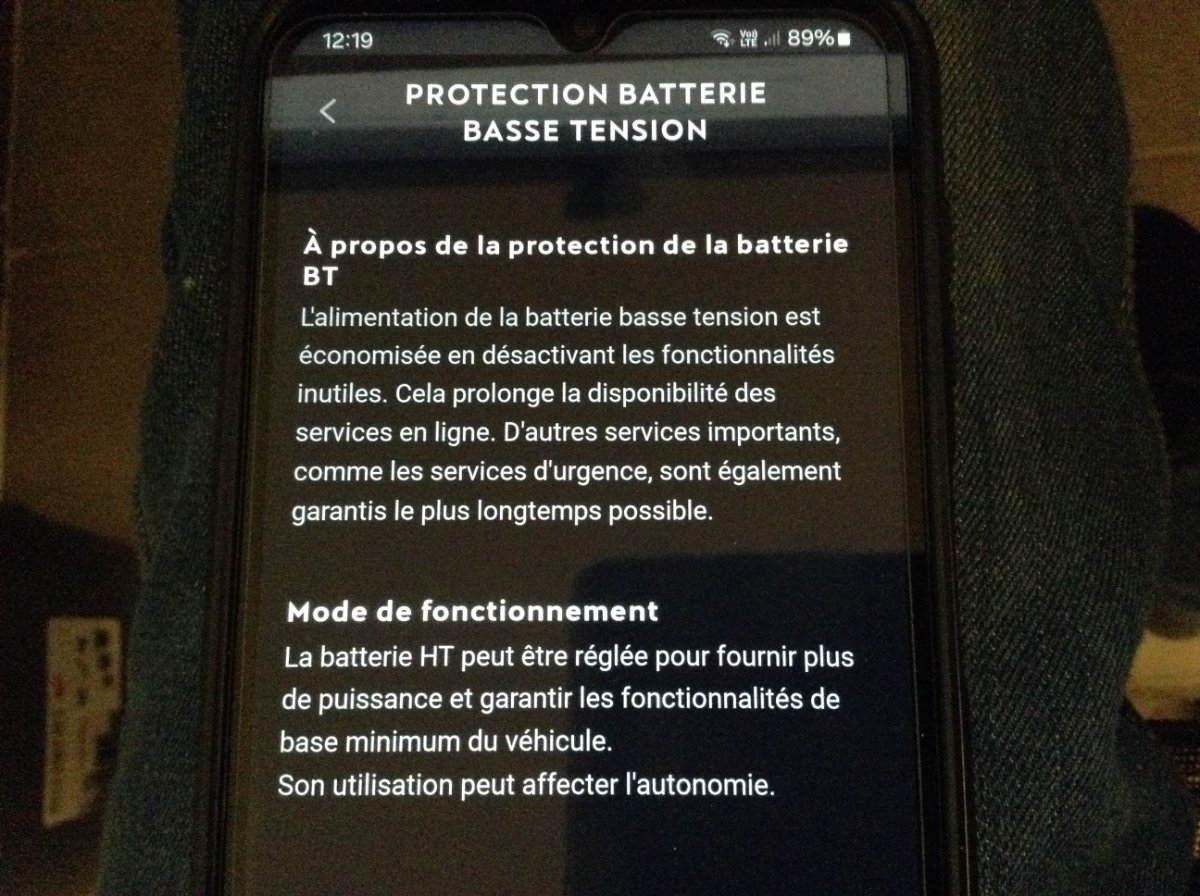

Le 18/07/2025 à 20:14, Tech21 a dit :
Perso e208 de plus de 5 ans et jamais eu de mauvaises surprises avec la batterie 12V, Stellantis semble bien gérer la gestion de la batterie 12V.
Est-ce que la charge de la batterie 12V fait l'objet d'un indicateur au tableau de bord ?  Ou bien a-t-on la tension affichée ?
Partager ce message
Lien à poster
Partager sur d’autres sites
Le 19/07/2025 à 01:52, e-Lionel a dit :

Bonjour,
En revenant à la question de départ , batterie 12V ...... pourquoi des pannes
Chez Hyundai le convertisseur CC-CC recharge la batterie 12V  en position READY  ( marche )  OU lors de la recharge , dans les 2 cas elle est est automatiquement chargée si besoin .
Au vu du pavé attention , il ne faut donc pas utiliser la batterie 12V comme alimentation sous peine de la décharger ,ce n'est pas plus compliqué .
Il suffit de regarder 5' sur "Reddit " pour trouver des témoignages de "batterie 12 V déchargée après avoir passé l'aspirateur ....."
ou bien encore grand ménage ,avec tous plafonniers allumés et toutes portes ouvertes ....
Donc si on cumule tout çà ,avec une voiture immobilisée pendant 8 jours ,sans que la batterie 12 V soit rechargée , peut être à ce moment cela devient critique .
C'est aussi pour cela que chez Hyundai , le mode utilitaire ou camping chez d'autres ,permet d'utiliser le Ve à convenance pour clim ou chauffage pendant très longtemps , avec la clim ,mesuré sur Ioniq 5 ,conso de 1 % batterie/h ...
Sauf erreur de ma part ,les batteries 12 V 2025 , chez Hyundai sont les modèles AGM Start & Stop utilisés sur les thermiques .

Salut,
Pas encore de soucis de batterie avec ma Cupra born mais je ne l'ai que depuis 28 mois (elle a été construite vers la fin 2022).
Dans l'application, il y a un réglage "protection de la batterie basse tension" mais je n'ai pas trouvé son équivalent dans l'auto, pas sûr d'avoir regardé partout.
Pas certain non plus de bien comprendre le principe, on économise la batterie basse tension en "désactivant certains services ou "la batterie haute tension alimente ces services" ?
