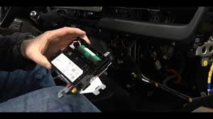

Le voyant SOS c'est pour la pile rechargeable du système eCALL caché derrière la garniture du tableau de bord sur Ioniq5 (et probablement au même endroit sur Ioniq6, mais je n'ai pas été vérifier). Ca doit tirer sur la batterie 12v, ou fiche la zizanie dans la manière dont l'ICCU la recharge. Bref, encore une emmerde à ajouter à la liste.

Est-ce que c’est parce que les 3 ans n’étaient pas encore là… Je ne sais pas, mais ils ne m’ont pas changé la pile eCall encore. On verra l’an prochain.
Si c’est un truc à changer régulièrement, il faudrait plutôt que l’UE s’occupe d’obliger une méthode simple pour la changer. Démonter tout le tableau de bord, c’est quand-même l’avoir fait exprès : ils auraient pu faire une petite trappe quelque part, sous le haut parleur central, ou vers la boîte à gants par exemple.

par contre, je tenterai cela - sur le site de Hyundai, il y a une mention sur le ecall.
Si on se réfère au petit 1, ils disent cela
Donc en gros, les opérateurs coupent la 2G/3G de leur propre chef - ce n'est pas de notre faute, le service ne fonctionnera plus, circuler il n'y a rien à voir !!
Avec ce type de communiqué, je tenterai l'approche du pourquoi je payerai un remplacement de pile ecall pour un service qui va bientôt s'arrêter - dixit la communication officielle de la marque sans solution de replie.
De plus, si ta CC t'avance le fait que cela peut-être un élément de contre-visite au contrôle technique et bien c'est faux !! En effet, seule l’absence totale ou partielle d’une partie matérielle du dispositif est un motif de contre-visite - ici plusieurs sources Que choisir & SGS & aussi le texte de loi, texte qui fait foi ;)
Si tu regardes l'article, seulement la 1ère ligne est en majeure et toutes les autres sont en mineures - cela n'engage que moi mais le jour où ma CC change d'avis sur la pile ecall, je leur tiendrai ce discours - après tu en fais ce que tu veux 🫠
