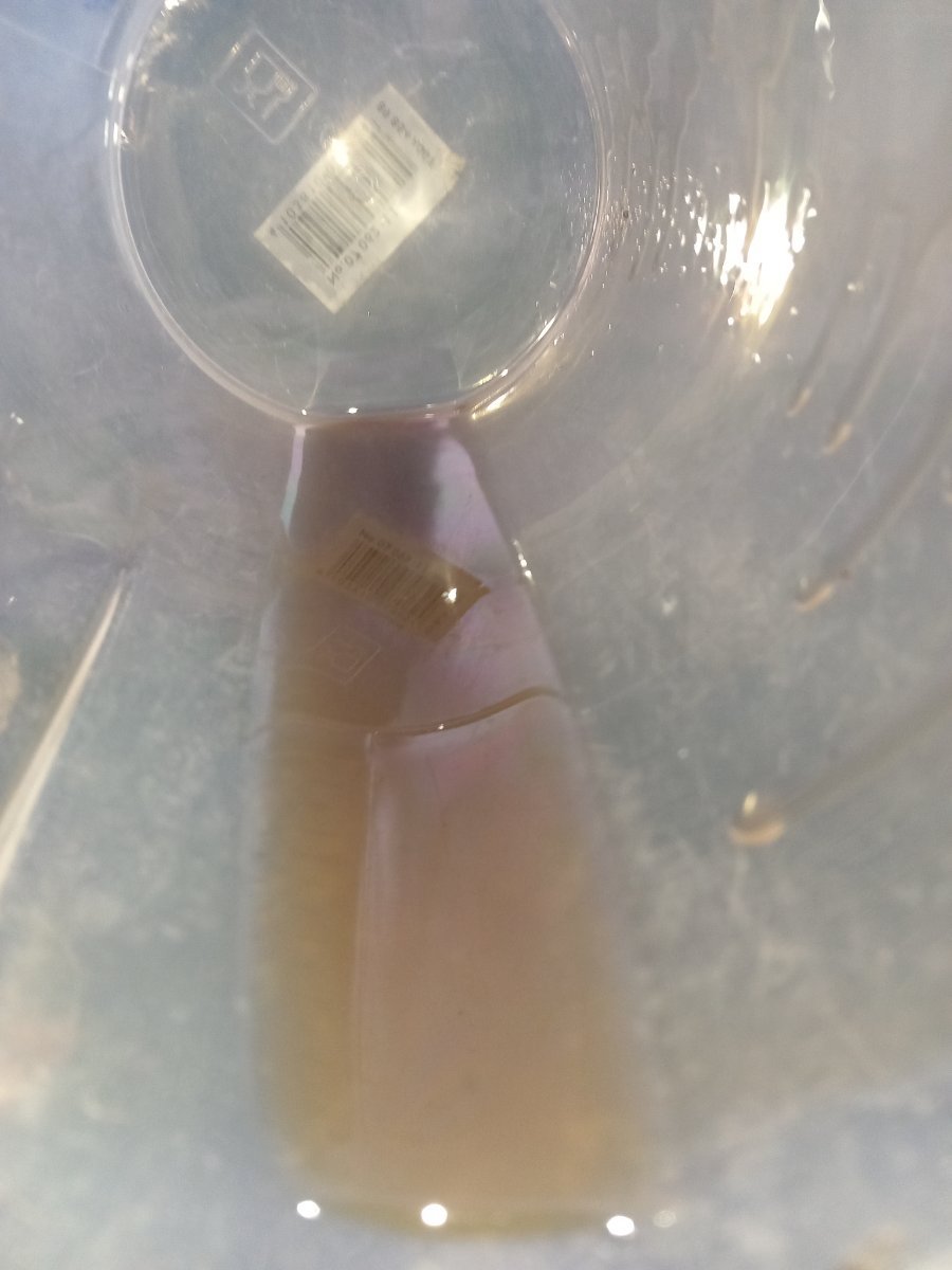

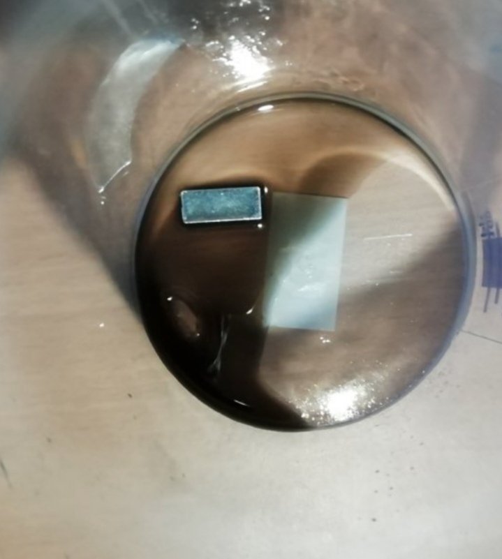

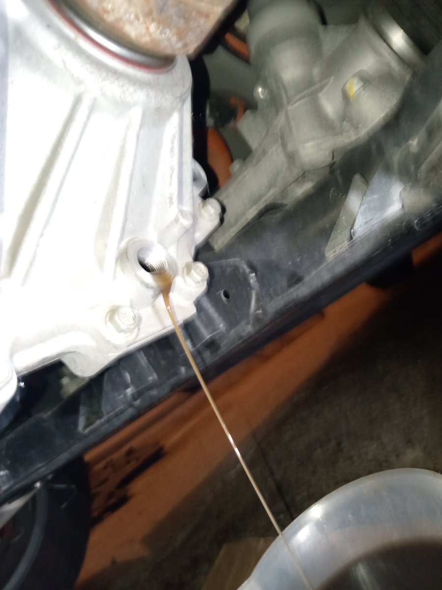

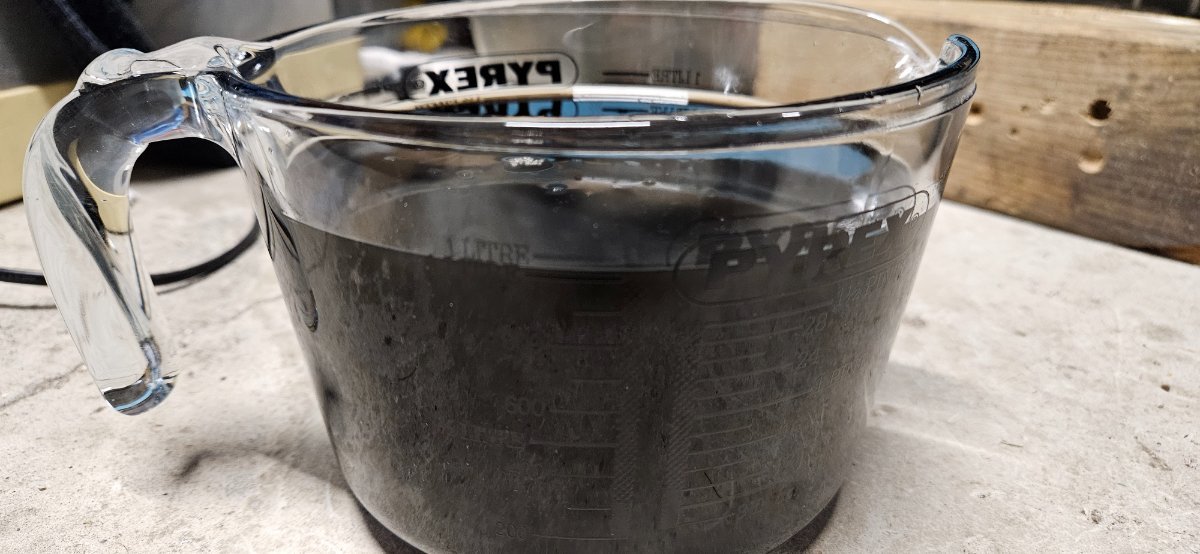

J'ai fait aujourd'hui la vidange de mon kona 64 de 2022 avec 63000 km .
Pas de surprise sur l'apparence de l'huile, elle est noire brillante avec une quantité vidangée de 900 ml, j'ai fait passer un aimant neodyme dedans, RAS .
J'ai fait le remplissage avec l'huile qui se rapproche le plus de l'origine, à savoir 1 litre de Liqui Moly MTF 5300 70w-75W .
J'en ai profité pour remplacer les bouchons d'origine par des modèles avec aimant serti, utilisé chez Toyota .
je referai sûrement une vidange dans 60000 km 😆

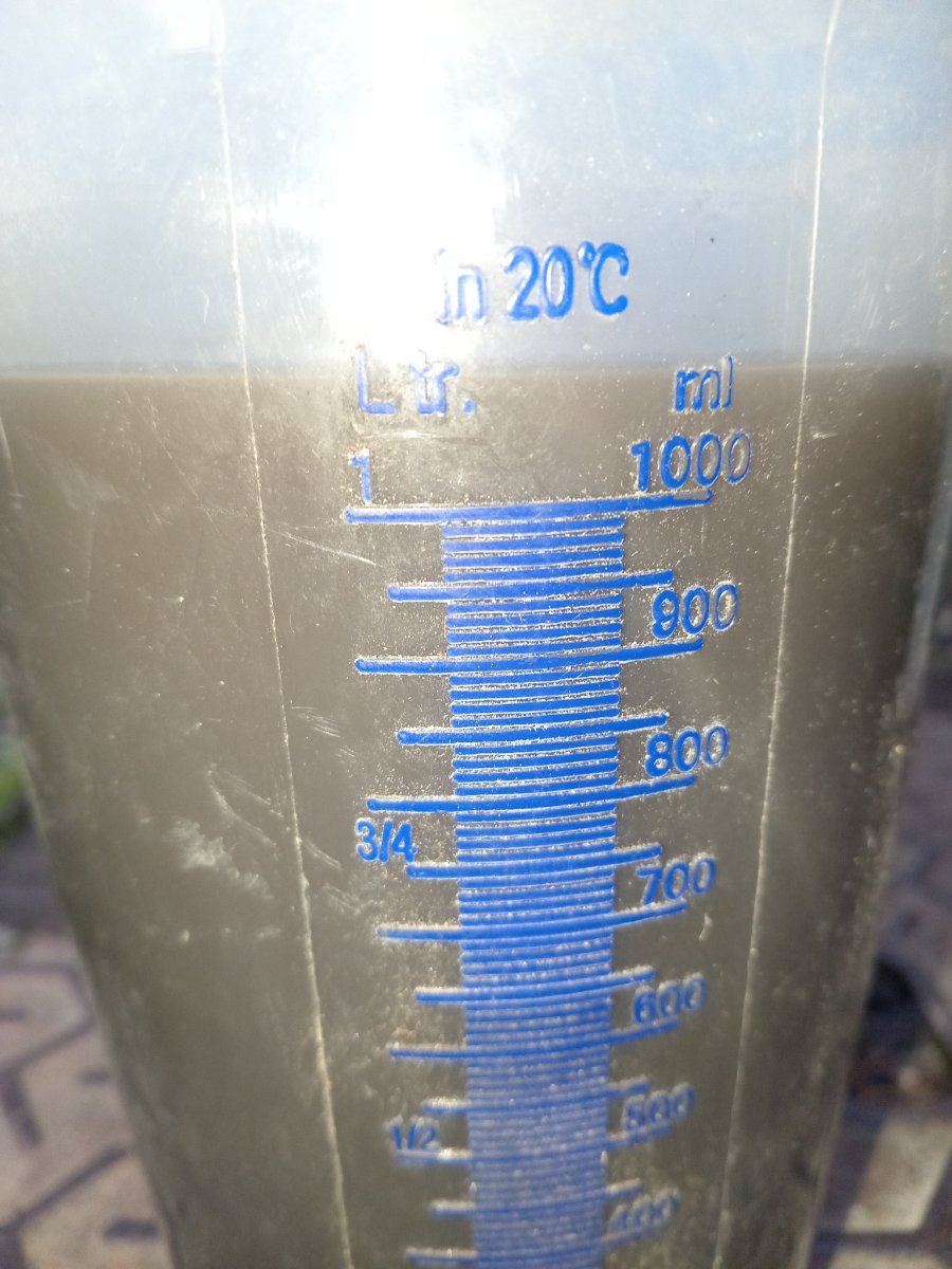

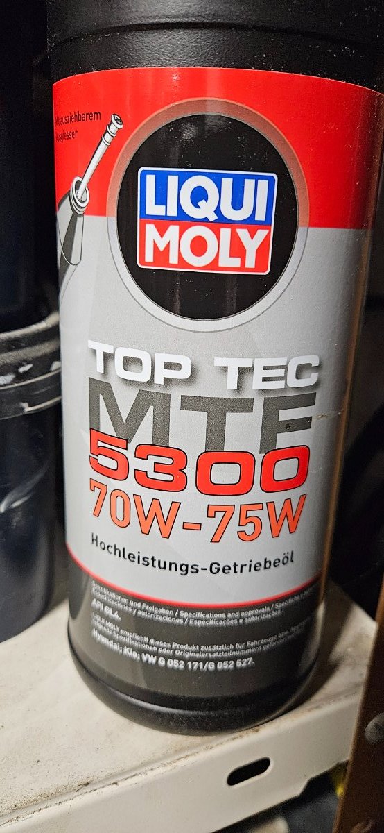

900ml de sortie et combien en remplissage? Apparemment on peut dépasser le litre.
J'ai fait la mienne à 18600km, et j'ai sortie plus d'un litre. J'avais remplis 2 bouteilles d'eau de 50cl plus un fond d'une 3eme, sans compter le peu perdu à l'ouverture du bouchon.
J'ai mis de la castrol 75w80, pour faire gros max 5000km, je veux voir si l'huile se noircie dans un laps de temps très court. A partir de là, je définirais les km pour la suivante.
Je passerais sur la marque que tu as choisi mais pour de la 75w80 avec un bouchon Votex.

J'ai mi presque 1 litre, 980 ml max je dirais . Après je compte vidanger tout les 5, 60000, ma voiture étant encore sous garantie, je préfère attendre l'entretien de l'année prochaine pour demander une vérification de l'huile de la boite  .

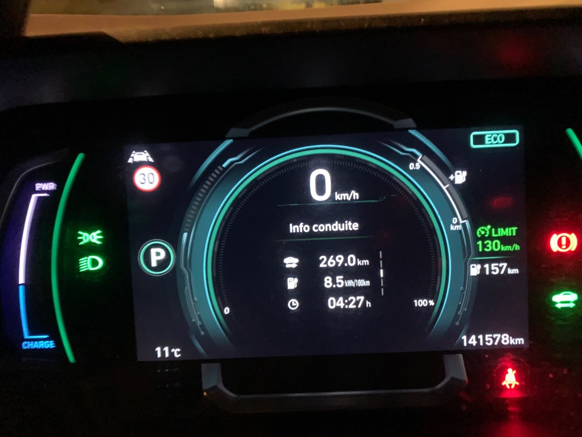

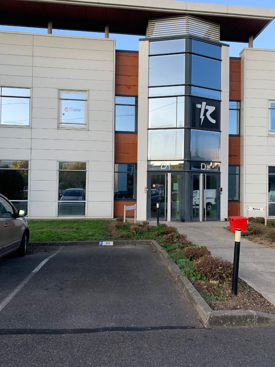

Ioniq38 méchants bruits de réducteur à 141000 km hors garantie.
Contacté Revolte par mail.
Petite escapade de Belgique vers le garage Revolte de Paris et retour BlaBlaCar.
il va falloir déposer le bloc moteur réducteur. Suite dans quelques jours.
Parti à 1 heure du matin pour éviter les bouchons, tout doux avec l’accélérateur
Partager ce message
Lien à poster
Partager sur d’autres sites
Bon elle est arrivée à bon port...
Hâte de découvrir la suite, et avoir une 1ère expérience sur le forum Ioniq "Classic" chez Revolte. (sauf erreur de ma part)

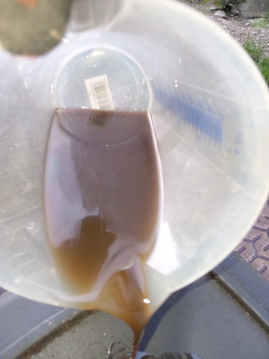

Vidange en cours sur ma ioniq 38.3 après +50000km réalisés je rappelle avec une grande partie d'autoroutes  et de cols de montagnes soit une utilisation assez sévère par 3 étés de canicules.
Pour le moment RAS le combo mecacyl HY et Motul motylgear SAE 75W80 semble Parfait
30ml de HY et 1070ml de Motul soit 1100ml au total récupérés dans le réducteur des suites de ma précédente vidange de septembre 2022 à 22500km
IMG_20251028_172523.thumb.jpg.b45dec5476b74b9bfb3e40b2fab51f67.jpgIMG_20251028_173016.thumb.jpg.d9c1e692514271af21de41befd212667.jpgIMG_20251028_173143.thumb.jpg.a86e390b029673e1b1fb7346c11a76f4.jpgIMG_20251028_173224.thumb.jpg.f200aeb94cce6fe5ca28fc6692740c0f.jpgIMG_20251028_173336.thumb.jpg.3bbd70f24c17153752ccd6707581a938.jpgIMG_20251028_173508.thumb.jpg.c590d6fe3d63051e242099e07873e921.jpg

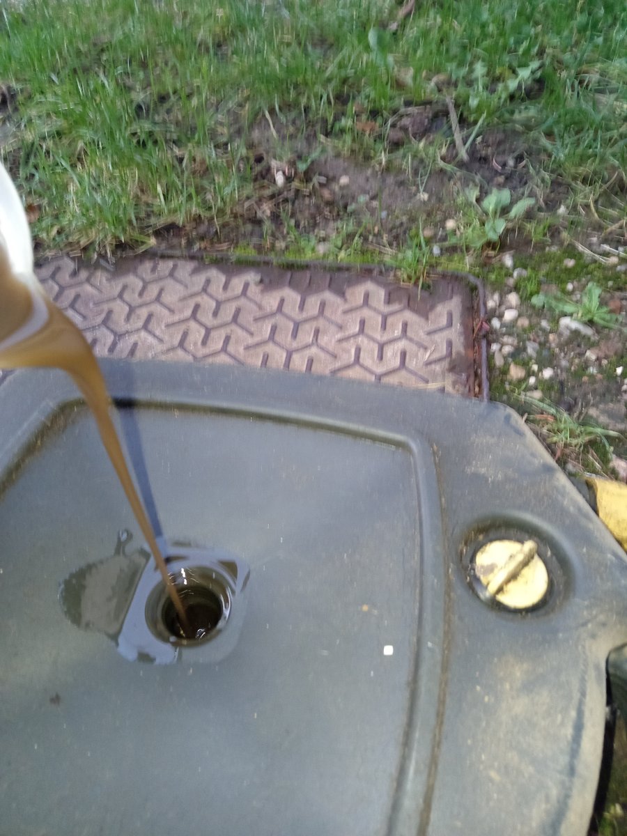

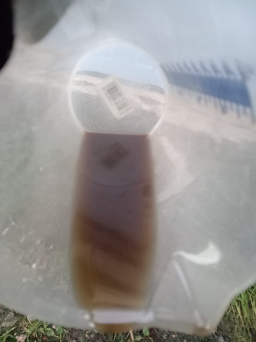

Pour rappel au début du sujet, voici l'état de l'huile de réducteur de ma précédente ioniq 28 achetée neuve à 17000km sur un réducteur donc bruyant qui ronronnait déjà et commençait a claquer. Une couleur de soupe métallique de limaille...
Screenshot_20251028_175924_com_android_chrome_ChromeTabbedActivity_edit_490293025557300.thumb.jpg.3128fe579f5dcb4a261a454be38f978e.jpg

La couleur d'huile est quand même bien foncée. Sans doute le reste d'huile d'origine qui était noire ?
Pour le mecacyl je laisse l'avis à chacun, perso ça n'est pas utile avec une bonne huile dans un engrenage bien conçu.
Trop de phosphore et Zin, à long terme c' est corrosion chimique de tout ce qui n'est Pas ferreux (donc palier par exemple).
Une huile de bonne qualité sera stable et aura suffisamment de lubrifiant et zinc.
Dans tous les cas prendre toutes les précautions en manipulant ces additifs et ces huiles avec ces additifs.
Est-ce que tu as de la limaille sur ton aimant ?
