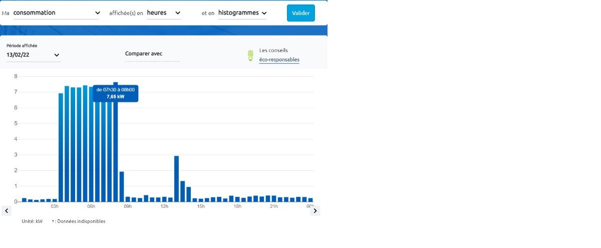

A ce propos @Daillemand@Remy@thomas73@ACMC pourquoi Enedis donne la conso en kW ? cela devrait être en kW/h une conso ?
Donc en gros c'est à moi de la calculer, donc je démarre ma charge à 3H pour la terminer à 8H00 pour simplifier (8H20 dans la réalité), donc 5H à une moyenne de 7 kW comme le montre le graphique divisé en 1/2 heure cela fait 7X5=35 kW/h pour une charge de 16% à 99%, c'est bien ça, je n'ai pas trouver comment afficher la conso sur le site:

Oui, c'est mal expliqué 🙄
Quand on demande l'affichage en jours, c'est bien l'énergie consommée en kWh qui est affichée.
Quand on demande l'affichage en heure (qui s'affiche en heure ou en 1/2 heure selon les cas...),  c'est la puissance moyenne sur la période de temps qui est affichée.
Dans ton exemple, une barre, c'est 7 kW pendant 1/2 heure, soit 3,5 kWh. Les 10 barres à 7kW du graphique correspondent bien à environ 35 kWh

Effectivement mais on se retrouve avec la conso de la journée complète, tant que la conso totale ne dépasse pas la capacité de la batterie on est dans les clous pour le 13 février et l'indication est bien en kW/h.
en kWh 😉
