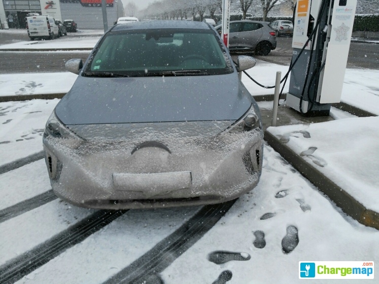

J'ai été pas loin de l'accident hier.
Le contexte :
- Il commence à neiger depuis quelques minutes seulement et je suis en régulateur adaptatif
- Ralentissement au loin devant moi. La voiture se rapproche et se rapproche...
- La Ioniq ne ralentit pas, j'ai juste eu le temps de freiner au moment où l'alarme précollision se met en marche
- Sur le moment je pense à un bug du régulateur (ca m'est arrivé une fois où j'ai eu un ralentissement fort de la voiture alors qu'il n'y avait rien qui le justifie, j'ai dût forcer sur l'accélérateur)
- 1km plus loin, alarmes régulateur qui se désactive et dans la foulée également désactivation du système anti-collision
- Je me doute alors que la neige a peut-être un rôle à jouer
- Je m'arrête dès que je peux et je constate que la zone où il y a le radar est complètement recouvert d'un amalgame de glace humide/neige assez difficile à enlever à la main (donc assez dense)
- Après arrêt/redémarrage de la voiture pour réinitialiser le radar, c'est bon
Conclusion :
Faites attention quand il neige, vous risqueriez d'être surpris avec le régulateur. Bon je ne pense pas qu'il y aurait eu un accident car le système de freinage d'urgence fonctionnait encore apparemment. Je pense qu'ils devraient installer un système anti-glace au niveau du radar sur les voitures électriques, comme sur les bords d'attaque des ailes d'avion :
https://en.wikipedia.org/wiki/Ice_protection_system

Je viens d'envoyer un commentaire à ce sujet (avec la suggestion du système anti-glace) à Hyundai.
On verra ce qu'il disent.

Sympa le cache plaque en neige

c'est bien d'en parler, car je m'étais déjà posé la question, le régulateur adaptatif prend en compte la vitesse sur auto route dans son anticipation mais effectivement je pensais bien qu'il était sensible à la neige, surement la boue, après une feuille morte male placée ?

Le Froid a cet endroit ne doit pas faciliter les échanges électriques et donc fournir les informations. Si cet événement arrivait l'été ça serait plus ennuyeux. Mais j'ai déjà traité le problème dans un sujet dédié un peu plus loin dans le forum sur les bugs du régulateur ... je rajoute le lien dans la journée...

Dans un cas, sur une nationale, avec aucune voiture en vue, pas de pluie, la voiture ralentie fortement (freine) sans raison, comme s'il y avait une voiture qui ralentissait devant moi.
Dans le cas plus récent, la neige sur le radar a empêché l'ACC de fonctionner correctement sans qu'il ne se désactive (il l'a fait 1km plus tard). De plus l'accumulation de neige sur la calandre s'est faite à une vitesse incroyable alors qu'il ne neigeait pas énormément (de gros flocons, mais pas une tempête non plus).

Oui, c'était à peu prêt comme ça. Il faut garder à l'esprit que le compartiment moteur reste froid et que l'accumulation se fait très vite.
