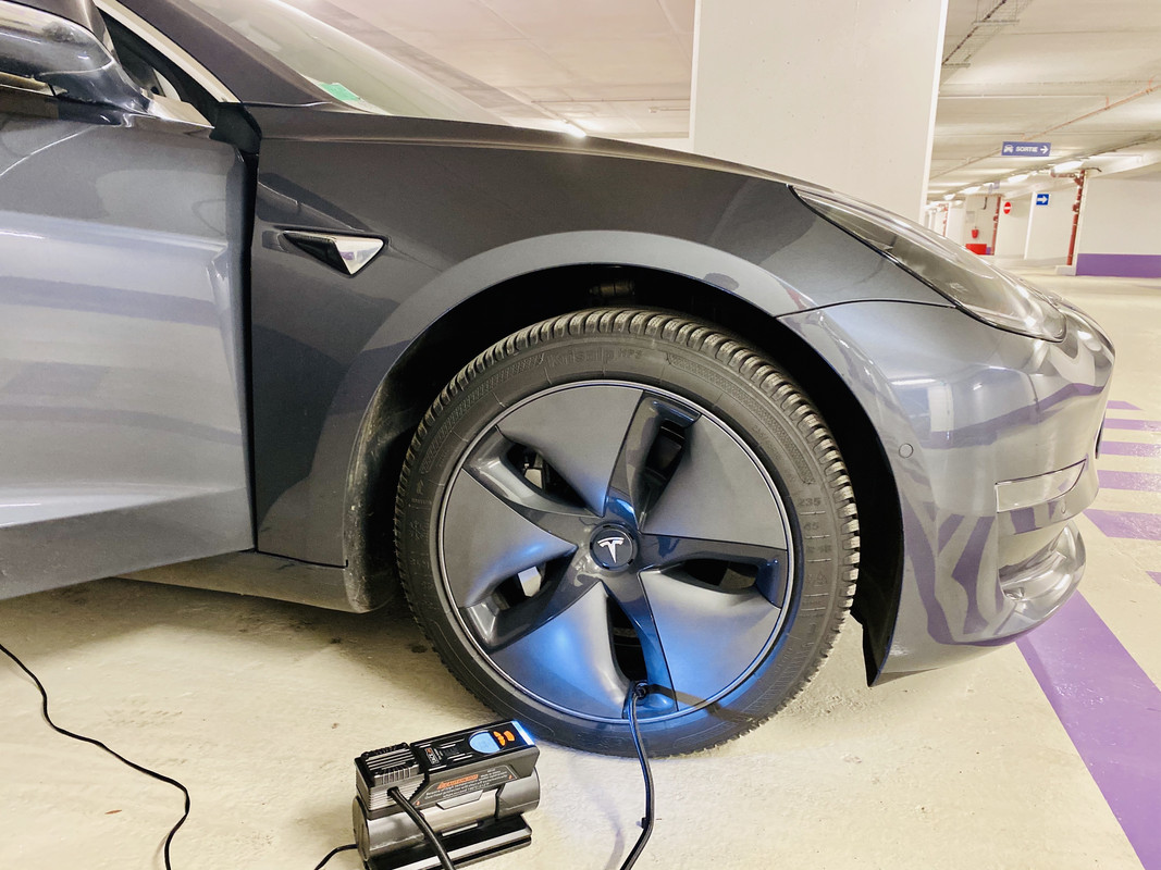

@jpsurlaroute le câble d'alimentation du gonfleur de 3m est assez long pour aller chercher les roues arrières depuis la prise 12V dans l’accoudoir ?
Oui pas de soucis j’ai celui-ci qui a aussi un câble électrique de 3m et c’est ok faut seulement le faire sortir par la portière avant du côté des pneus que tu veux gonfler.
par contre j’ai acheté ça à côté pour que ce soit plus simple à l’usage
Il y a 14 heures, SiG a dit :
Comme confirmé par @Surflife, pas de soucis pour atteindre les 4 roues avec le modèle que j'ai acheté. Il y a même de la marge.
