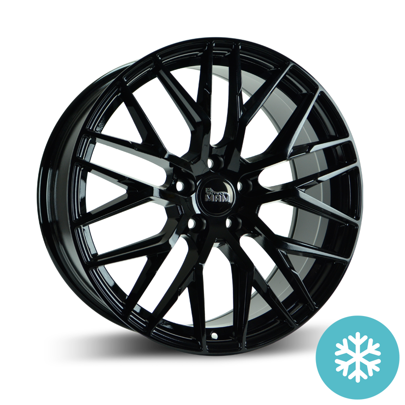

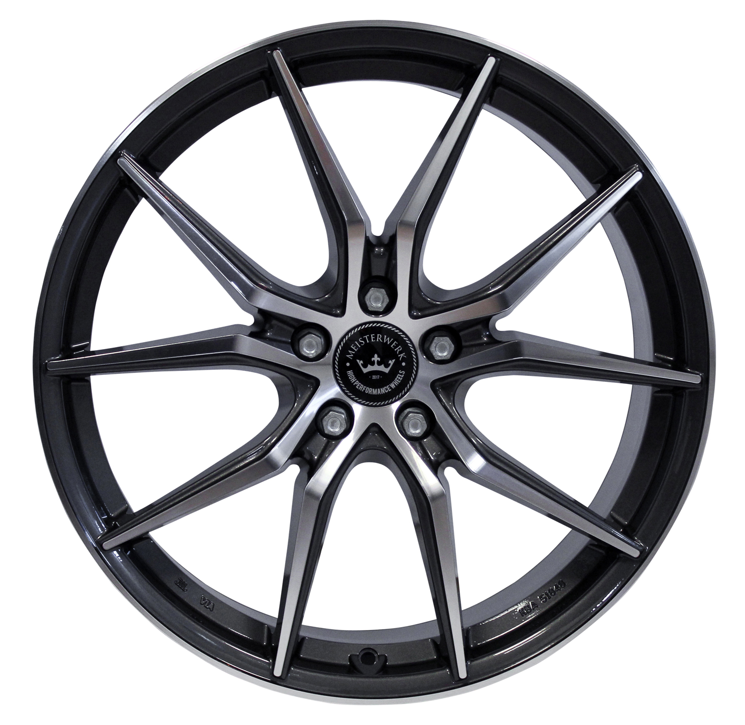

Je voudrais votre avis pour des jantes 19. J'ai du mal à m'imaginer sur la TM3 ce que ça donne, avec son design (la mienne est rouge).
On a dans la sélection des jantes entre 200 et 300€
Barracuda Tzunami evo (un peu ma préférée de toute la liste)
Hyundai%20I30%20N%20Performance%20mit%20
Mam RS4 Evo
Meisterwerck MW04
Konig Oversteer
Bola FLA
Le seul souci des konig c'est qu'elles semblent être dispo seulement en ET 35 ou 45... mais elles font 8kg 😍
