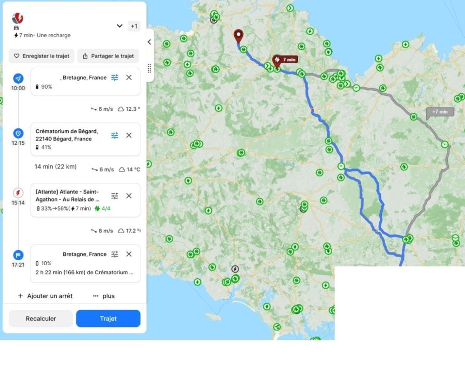

Exemple sur un trajet que je dois faire bientôt: Domicile - Bégard - Domicile (j'ai caché mon domicile pour des raisons évidentes...)
Il me fait recharger à côté de Guigamp sur une station Atlante alors que j'ai largement de quoi aller jusqu'au SuC de Loudéac

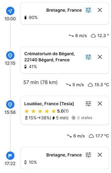

Avec le SuC de Loudéac forcé en point de passage.
image.jpeg.431164d767ff7232bc1f2c4ddf57a33d.jpeg image.png.a0545368bcbb31dc79dd985ef27496e4.png
tiens, la réponse est simple : plus long selon lui de passer par Tesla.
17h21 vs 17h22

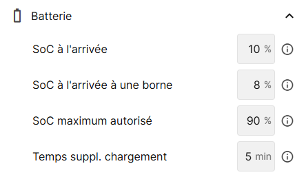

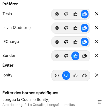

Et au niveau du choix des opérateurs dans ABRP, ça donne quoi tes paramètres?
Bonjour,
Après avoir testé comme indiqué par Chgros1, je constate le même comportement que celui rapporté par Mevenig. Au moins j'aurais progressé. En revanche je comprends qu'on peut éviter des bornes spécifiques mais pas toutes les bornes d'un réseau donné.
Le 09/05/2025 à 21:07, Mevenig a dit :
Si tu veux exclure Atlante, il faut l'indiquer explicitement en rajoutant ce réseau, et en choisissant "exclure" (la croix, à gauche).
C'est le seul moyen pour empêcher ABRP de proposer une station d'un opérateur donné, car ABRP essaie toujours de trouver un chemin quoi qu'il arrive.
Oui mais normalement, en tout cas c'est où c'était son fonctionnement, ici il est censé n'utiliser que les réseaux sélectionnés, sauf si aucun trajet possible
Le 10/05/2025 à 08:30, denischti59 a dit :
"Il est censé", effectivement, mais ce sont les réseaux "préférés", il n'est dit nulle part dans l'aide en ligne que ABRP n'utilisera que les réseaux préférés, et rien n'est précisé non plus sur le choix des réseaux.
Et quelque part, si on peut exclure une borne en particulier, ou bien un réseau, c'est bien parce que ABRP peut proposer des choix qui ne conviennent pas à l'utilisateur !
En revanche, l'aide en ligne précise bien "Be aware that some of the settings can make a plan not work. For example, if you set Avoid for IONITY and most of the chargers on the route are IONITY you will not get a working plan. "
Cela mériterait un peu plus de clarté...
Bref, j'ai paramétré 25 réseaux différents chez moi, et je les classe selon le besoin dans "exclure" ou dans "réseaux préférés" avec 2 pouces... Et ça marche !
(Et avec un dongle OBD2, ce planificateur est le meilleur qui existe, il est juste un poil complexe à "tuner").

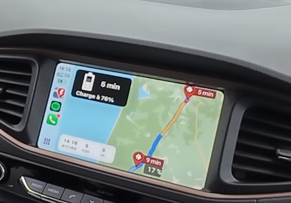

Alors je n'ai jamais utilisé ABRP en mode guidage (d'ailleurs il est connecté en BT à ta voiture pour la batterie en temps réel)? mais normalement il est censé te dire de charger jusque X % car il détecte que tu es arrivé à ton point de charge
Tiens, extrait d'une vidéo de LaChaineEV, quand tu t'arrête à la station, il change d'affichage :

Merci, je vais aller revoir la vidéo ;)
Non, je n'avais pas de dongle OBD sur ce trajet hier, je l'ai reçu aujourd'hui !
