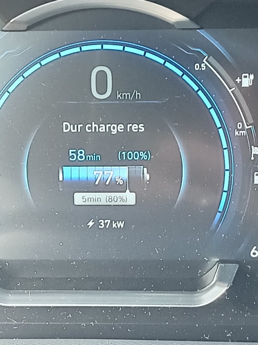

  3. Tu l'as retiré de quelle manière le verrouillage sans que ça empêche la recharge ?

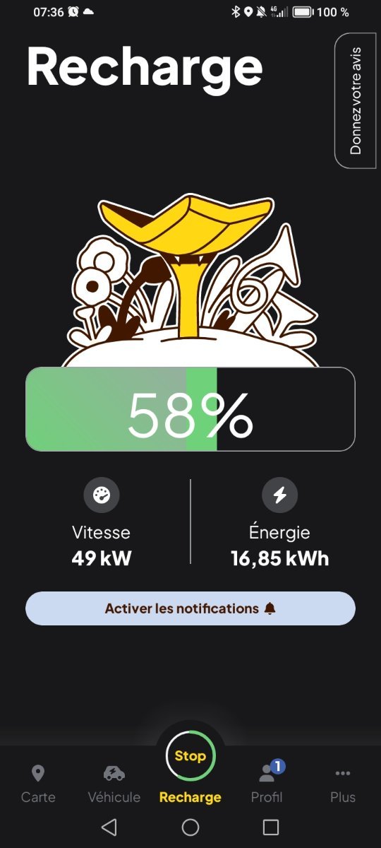

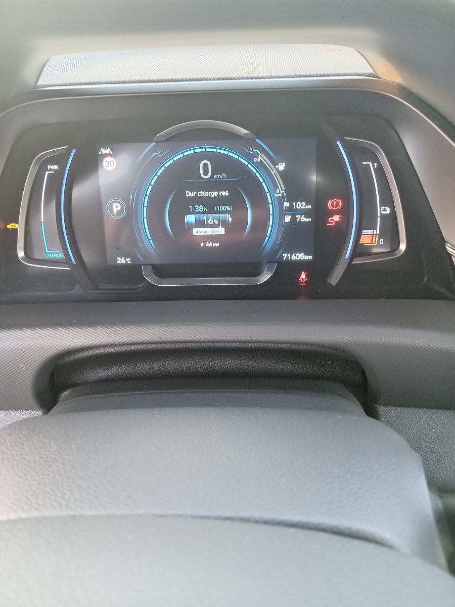

  13. J'ai souvent reçu en décembre et début janvier des SMS de Engie s'excusant des perturbations sur la ligne électrique. Habituellement à 3.5kW de puissance quand je charge à 16A, il m'arrive pendant cette période d'avoir seulement 3kW lors de la recharge. De même, pas plus tard que hier matin, mon disjoncteur domestique a sauté dans la nuit tôt le matin. Je n'avais aucune consommation électrique à part le VMC et frigo (je chauffe autrement). Ca peut être une autre cause dans ce sujet mais pour ma part ma tension fluctue de façon importante. (je suis en bout de ligne)

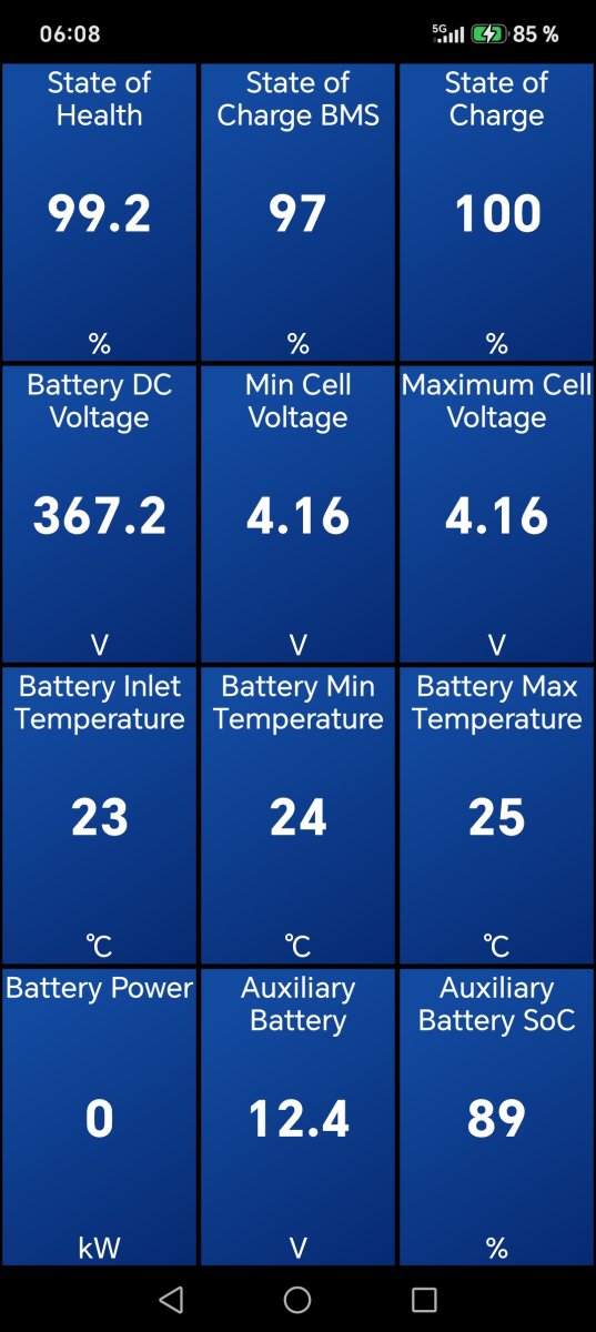

  14. Toujours SoH à 100% avec une grosse recharge et 30min d'équilibrage en fin de charge pour un 2% à 100% et 40.14kWh injectés dans la batterie de la ioniq 38.3 (40.14kWh pour 4% BMS a 96% BMS)
