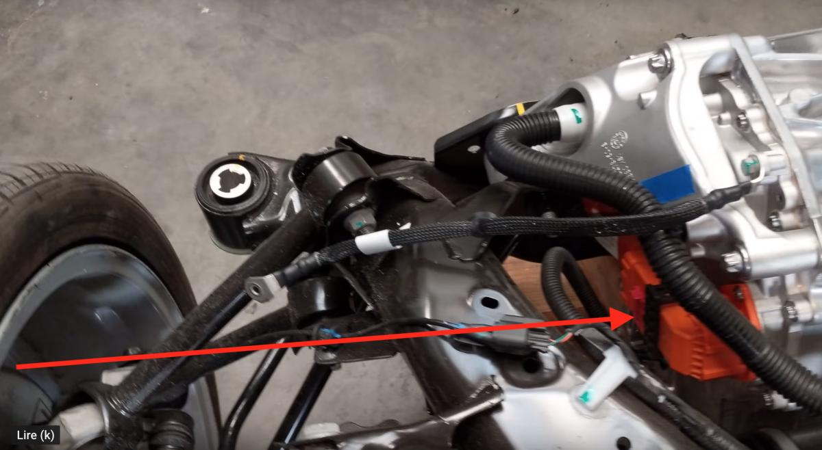

En cherchant la référence de mon moteur arrière j'ai découvert que la prise d'alimentation du moteur n'était pas verrouillée ! Tout fonctionnait bien mais elle aurait pu se débrancher à tout moment.
La pièce noire qui vient verrouiller la prise était levée !
Je l'ai donc poussée puis verrouillée avec le loquet rouge qui vient par dessus la pièce noire pour la bloquer :

Pas facile à voir mais avec un téléphone c'est faisable, le mieux est de faire un vidéo avec le flash allumé
- Au niveau de la roue arrière coté conducteur
- La prise est au centre de la voiture
- Tu passes ton smartphone derrière la roue
- Tu vises en regardant à travers la jante (en bas de la jante je crois)
Ensuite tu mets la photo ici pour voir si tout va bien :-)

Parfait, un problème potentiel de moins.
La prise est en effet loin et peu accessible pour la toucher mais facile à prendre en photo sans rien démonter. J'ai retiré une vis de fixation du sous bassement pour passer le bras devant la roue et arriver à la prise du bout des doigts, en étant allongé au sol et avec un oeil dans la jante :-)

C’est faisable en faisant une vidéo avec flash allumé à partir du coin inférieur gauche de la roue comme je viens de le faire dans le post juste au dessus.

Pièce noire bien positionnée et loquet rouge qui la bloque en place, c'est parfait.

Du coup je publie de nouveau ma photo faite à l’occasion des clips manquants puisqu’elle est valable également pour les prises.
