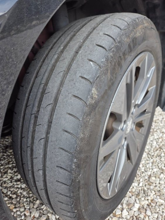

Voilà apres 12000km en Good Year Efficient Grip et parallélisme effectué.
Conduite toujours en Eco et souple mais pas mal de ronds points.
Je ne comprend pas, je n'ai jamais changer un train de pneus sur mes précédentes voitures thermiques avant 40000km...
Voilà, mes pneus exactement dans le même état.

Le seul endroit au témoin pour moi est sur l'extérieur du pneu avant droit. Mais le reste n'en est pas loin. (16K km)

Idem vu mon usure relativement régulière sur les 2 pneus et l'absence de dérive de la voiture sans toucher le volant je me disait que ce n'est pas un pb de géométrie mais bon, je ne suis absolument pas mécano non plus :D

Pareil pour moi quasi même usure au moment de les changer, un peu plus marqué sur l'avant droit ou le poids de la voiture vient l'écraser dans les ronds points, du coup je n'ai pas fait reprendre la géométrie, je teste actuellement des Goodyear (à 2,7 bars) et au bout de 6 mois (c'est jeune) je ne constate pas d'usure des "épaules" des pneus, sur les Michelin d'origine ça commençait déjà à se voir.
