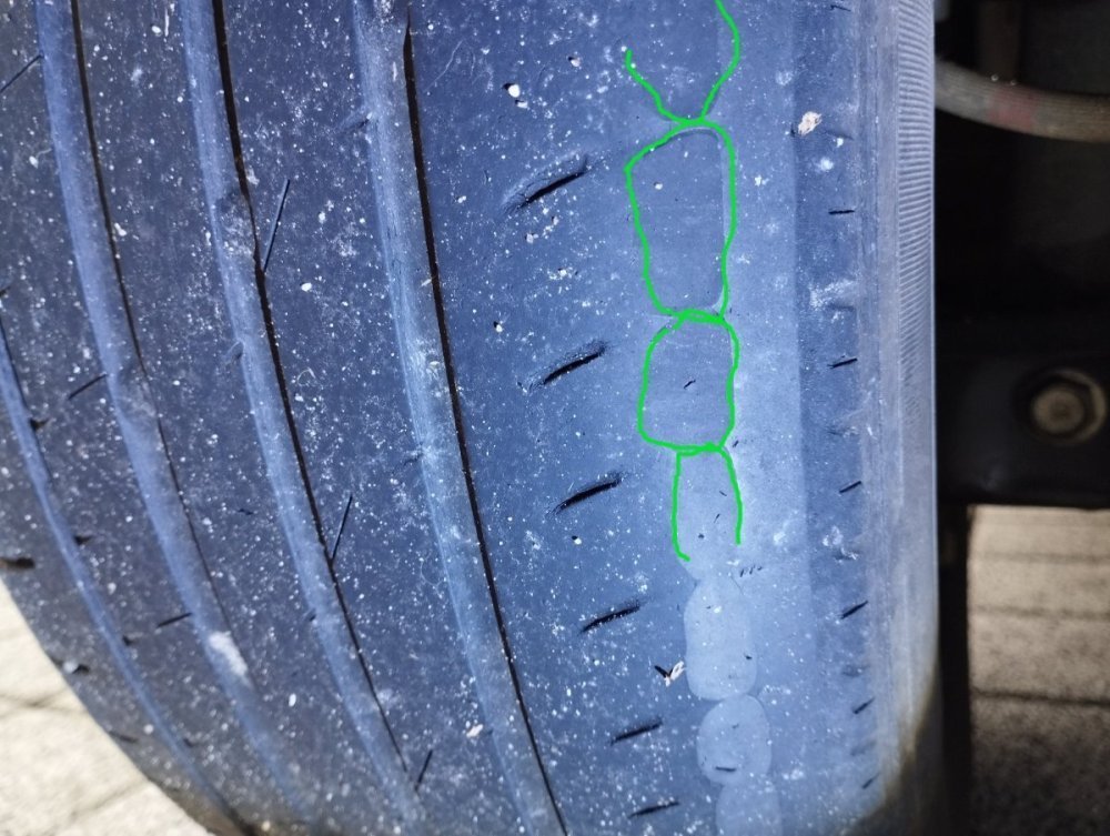

Tout pareil avec mon e-Soul, détecté au premier CT. Le contrôleur m'a montré l'usure sans pouvoir me fournir une explication. Tout au plus a-t-il recommandé image.thumb.jpeg.89dd7b03ce0ec3c13613a14f5f63fe37.jpegde faire une géométrie. Défaut mineur. Je vais envisager de dé-surgonfler les pneus.

Euh... Non! C'est sur les bords intérieurs des pneus arrières, comme les autres témoignages 😄 Et oui, j'ai du me contorsionner pour prendre la photo!

Que le bord soit interieur ou exterieur, cela ne change pas le probleme
Les usures en facettes soit a) un pb d'equilibrage b) un pb de geometrie
Le 16/05/2025 à 17:27, triphase a dit :
tu peux faire un réglage du parallélisme pour améliorer la chose, et faire durer les pneumatiques, mais il faudra une géométrie complète pour revenir aux réglages corrects, mais tu ne pourras la réaliser qu'avec 4 pneus neufs / quasi neufs.
