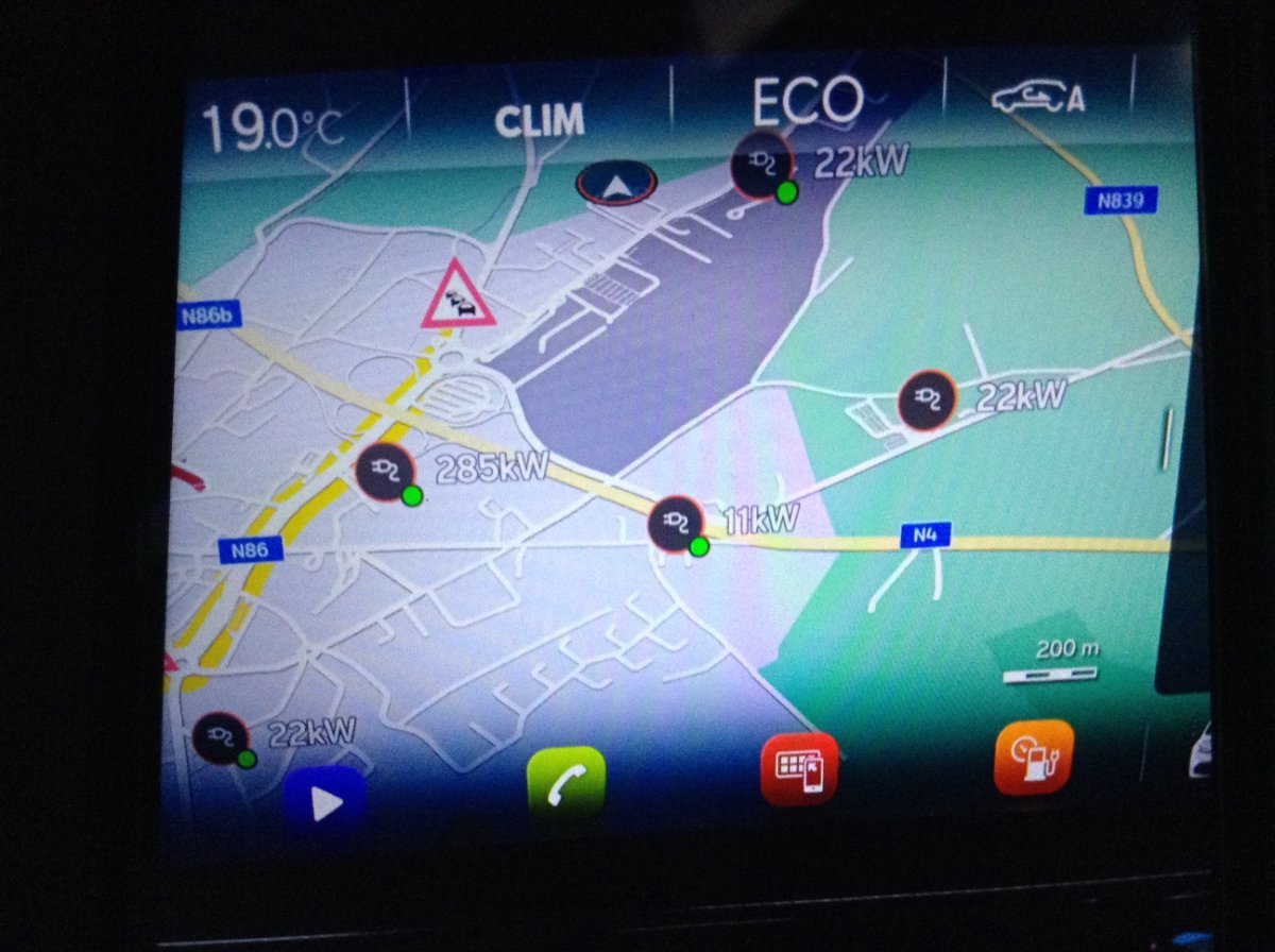

Personnellement, je ne suis pas encore parti en vacance mais je mets souvent le GPS de l'auto pour voir ce qu'il annonce et je trouve que les infos disponibles sont suffisantes.
Comme je roule moins que l'autonomie maximum, je n'ai jamais eu a me baser sur lui pour me diriger vers une borne de recharge mais je trouve qu'on voit très clairement ou il y a des stations de recharge, leur puissance (pour ne pas se diriger vers une borne 11kW si on fait un long trajet) et leur disponibilité (pour ne pas se pointer sur une borne saturée s'il y en a une autre disponible à quelques kilomètres de là)
J'ai simulé un long trajet (Mettet en Belgique vers Erdeven en Bretagne) apparemment il affiche les endroit ou recharger en fonction de l'itinéraire.

Bonjour @Guizmo015,
Pour les petits/moyens trajets qui nécessitent juste un complément de charge l'affichage des bornes sur le GPS de l'ID3 suffit amplement.
Pour les trajets plus long j'utilise ABRP pour l'estimation des temps de charge et nombres d'arrêts nécessaires, même si je le trouve un peu pessimiste.
Hello @LabyBug
Le GPS de l'ID3 est-il totalement identique à celui de la Cupra Born ?
Si oui, je trouve en effet qu'il est assez clair.
Partager ce message
Lien à poster
Partager sur d’autres sites
Le 26/06/2025 à 11:19, marcs a dit :
Pas identique mais très proche, l'ndication des bornes est similaire (dispo, puissance).
