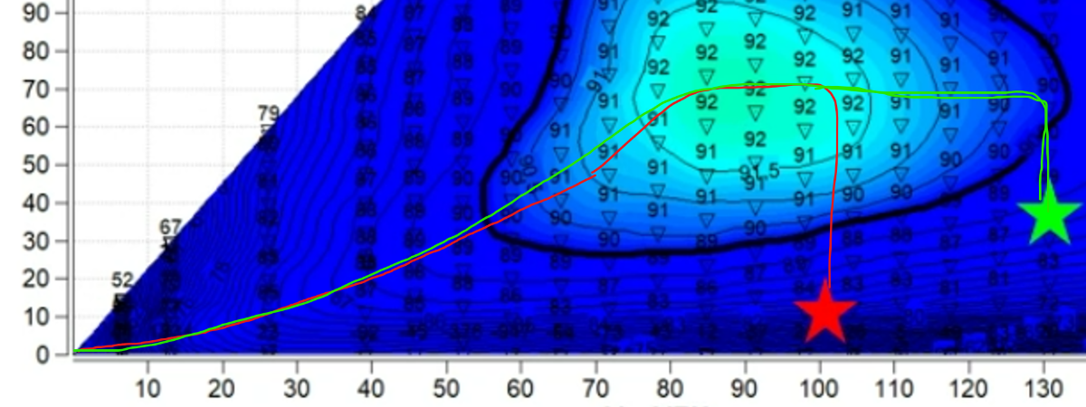

J'ai d'ailleurs une autre question niveau consommation vaut il mieux pousser fort jusqu'à atteindre sa vitesse de croisière comme en thermique ou plutot tranquille ?
La réponse en image
Il faudrait apprendre par cœur cette courbe, rouge ou verte selon si tu montes à 100 ou 130 km/h
Edit : kW en ordonnée, km/h en abscisse (et rendement en % au milieu)
