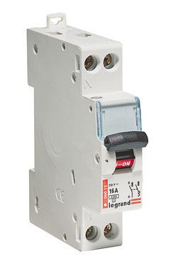

DISJONCTEUR 16A P+N 230V DNX3 3KA COURBE C A VIS 92823 LEGRAND | Bricoman
16A https://www.amazon.fr/Legrand-LEG92823-Disjoncteur-DNX³-3000/dp/B007AKROAM
ou 20A https://www.amazon.fr/Legrand-LEG92823-Disjoncteur-DNX³-3000/dp/B007AKRP9C?th=1

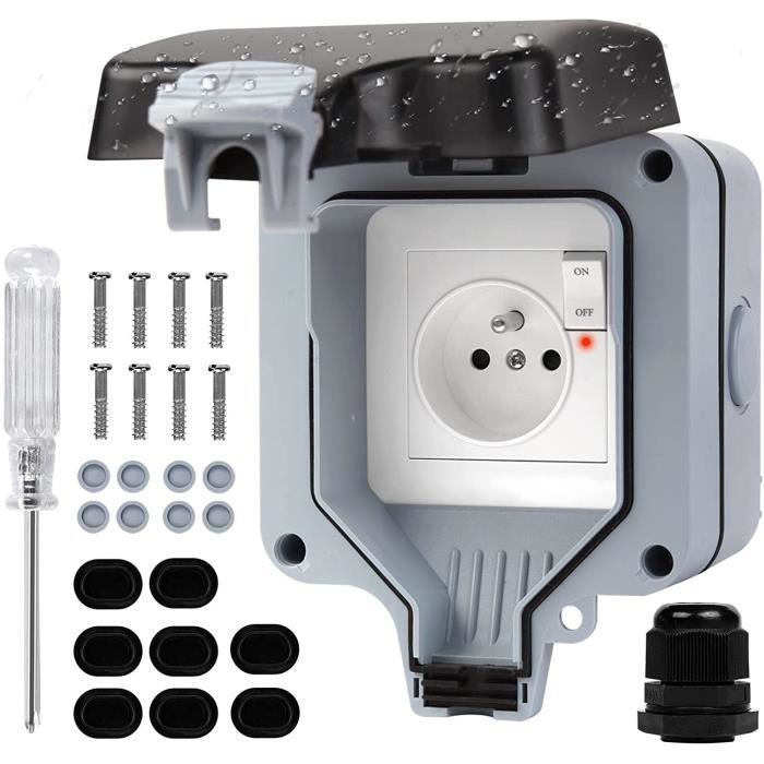

Pour la prise, j'ai pris ceci car j'utiliserai le chargeur 10A fourni avec la Spring :
Prise Extérieure étanche Poussière avec Interrupteur et Témoin Lumineux,  IP66 Extérieur Prise Murale Double Interrupteur Avec [44] - Cdiscount  Bricolage
https://www.amazon.fr/Extérieure-Poussière-Interrupteur-Extérieur-Couvercle/dp/B09GYKGC2Y

Tu peux mettre un compteur comme j'ai mis ci-dessus mais il te faudra l'installer dans un tableau électrique ou ajouter un mini tableau où tu le souhaite pour ta prise.
Dans ce genre par exemple :
https://m.media-amazon.com/images/I/61BEZLmj+xL._SL1500_.jpg
https://www.amazon.fr/Electrique-Exterieur-Modules-Plastique-Contrôle/dp/B0BD52M657
