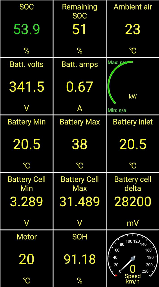

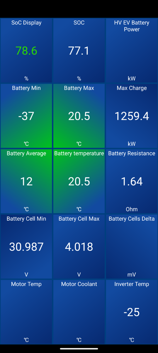

Notre MG4 Standard de décembre 2022 avec 35 000 km: SOH 91.18%
Je m'interroge sur la pertinence des autres info sur CarScanner (ELM327)
La tension Max des cellules ne me semble pas cohérent... avec cette tension la batterie serait déjà HS.

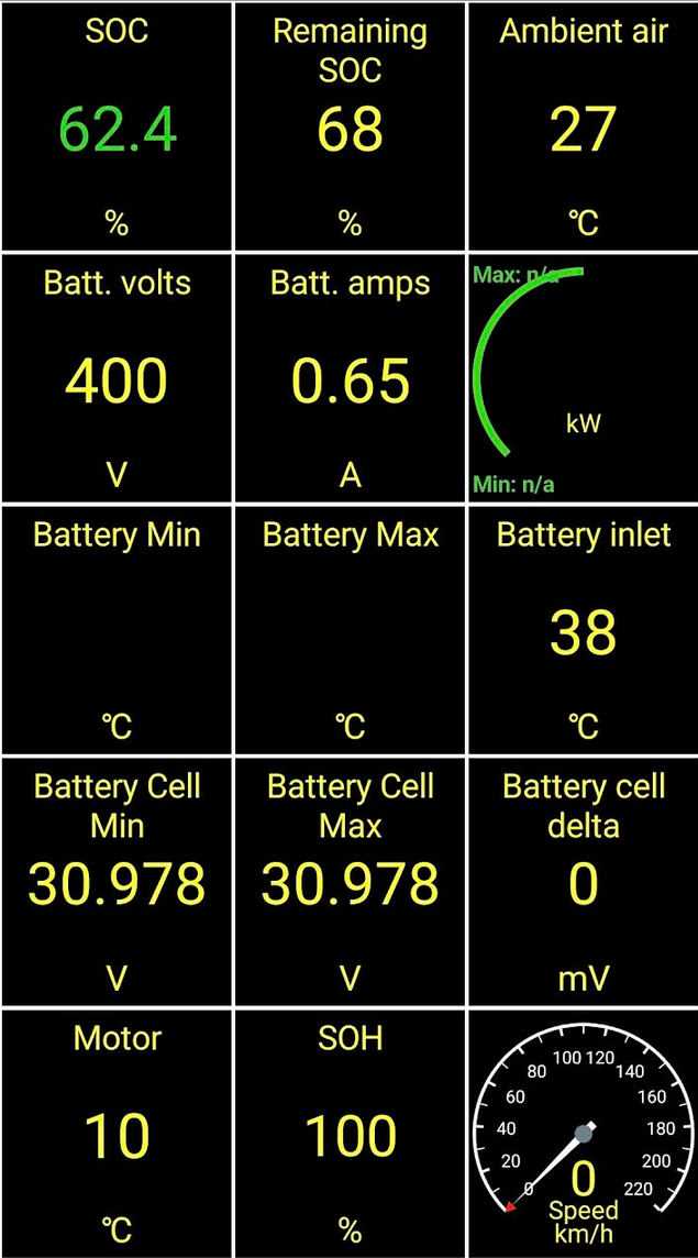

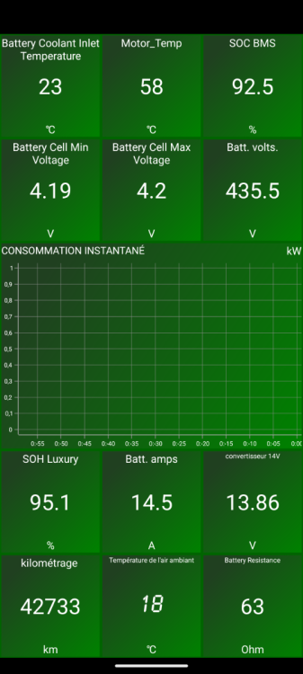

Sur note XPower:
2023 avec 19000km: SOH 100%     🤔
idem pour la tension des cellules incohérente.
Lors de la dernière révision de la XPower le SOH m'a été communiqué oralement: 100%
Je sais qu'un SOH à 100% est très peu probable...
Votre avis sur les 2 Screenshot ?

Le 17/08/2025 à 12:21, chgros1 a dit :
La cellule mini sur le premier tableau est anormalement basse.
Non, c'est la haute qui est erronée. Dans mon, cas j'ai une valeur mini à 30,977 et une valeur maxi à 3.988.
J'ai l'impression qu'il  a un bug qui décale la virgule d'un cran dans certains cas. Je ne sais pas si ça vient de car scanner ou de la MG4.

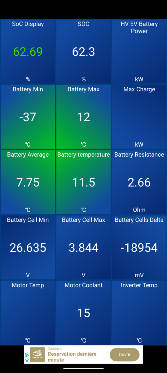

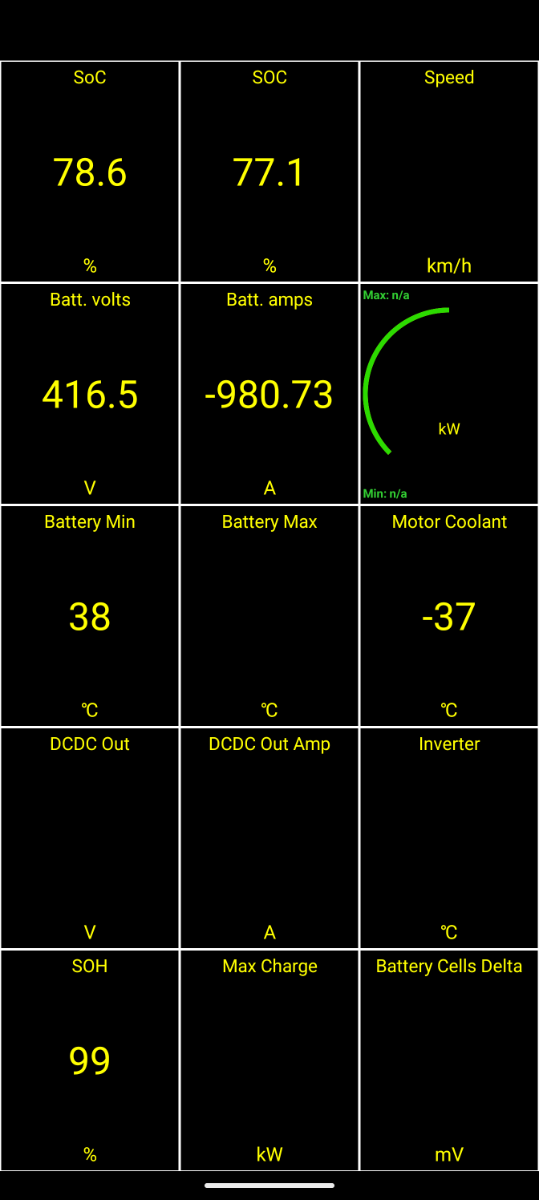

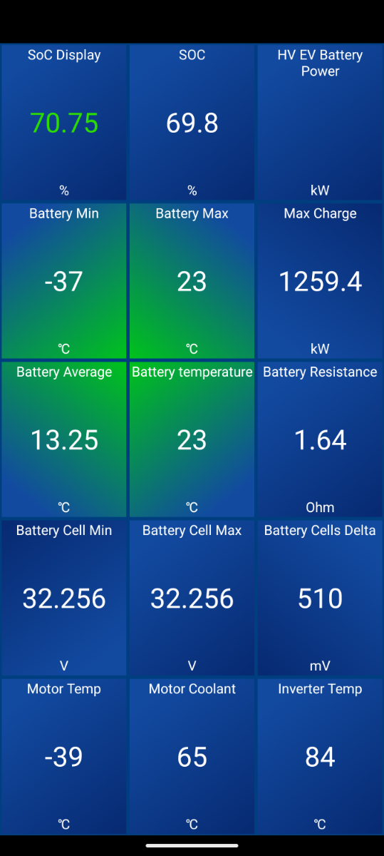

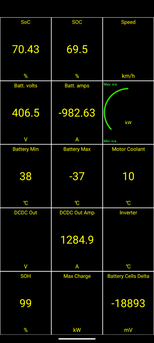

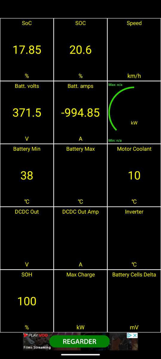

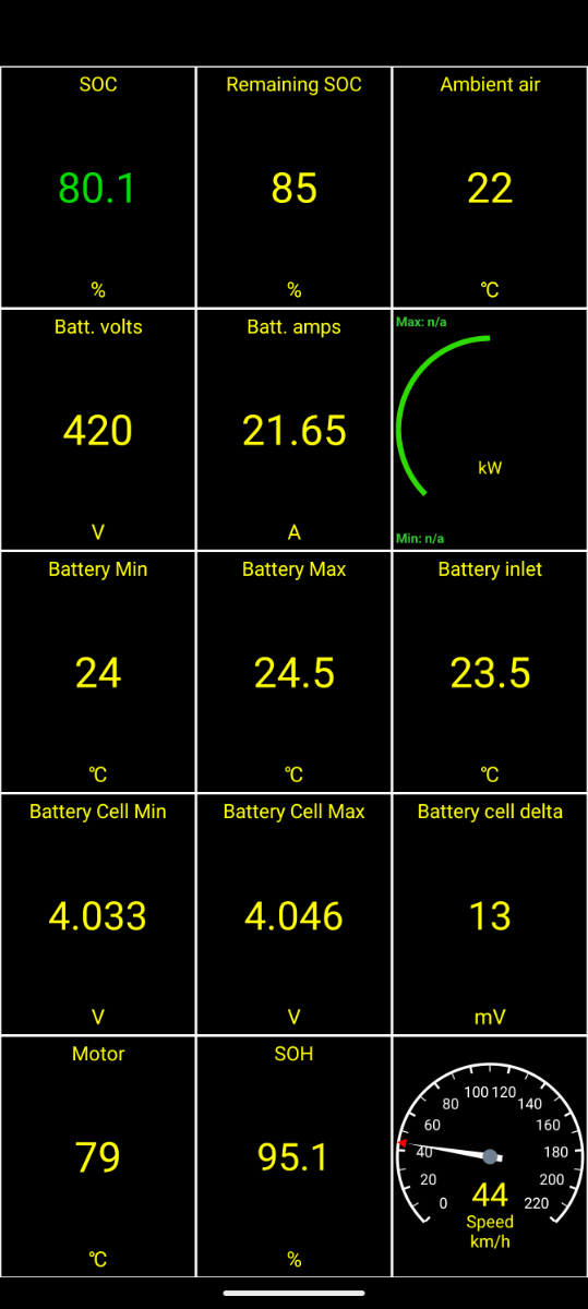

J'avais exactement la même chose avec la version gratuite : plein de données qui n'avaient pas l'air fiables :
Screenshot_20231125-164709.thumb.png.0cf786d1f41d17326e095100c7876f9d.pngScreenshot_20231127-163850.thumb.png.93acb2bb998ca610f45cddd74c3fff5e.pngScreenshot_20231125-164709.thumb.png.0cf786d1f41d17326e095100c7876f9d.pngScreenshot_20240825-142931.thumb.png.37b612bd09cd42200596c67896b8207e.pngScreenshot_20240826-192327.thumb.png.e583e8b6698804bf1f97940b35070d1c.pngScreenshot_20240826-192651.thumb.png.b92ac5ab5527de9bdbd5d01a59642edc.png

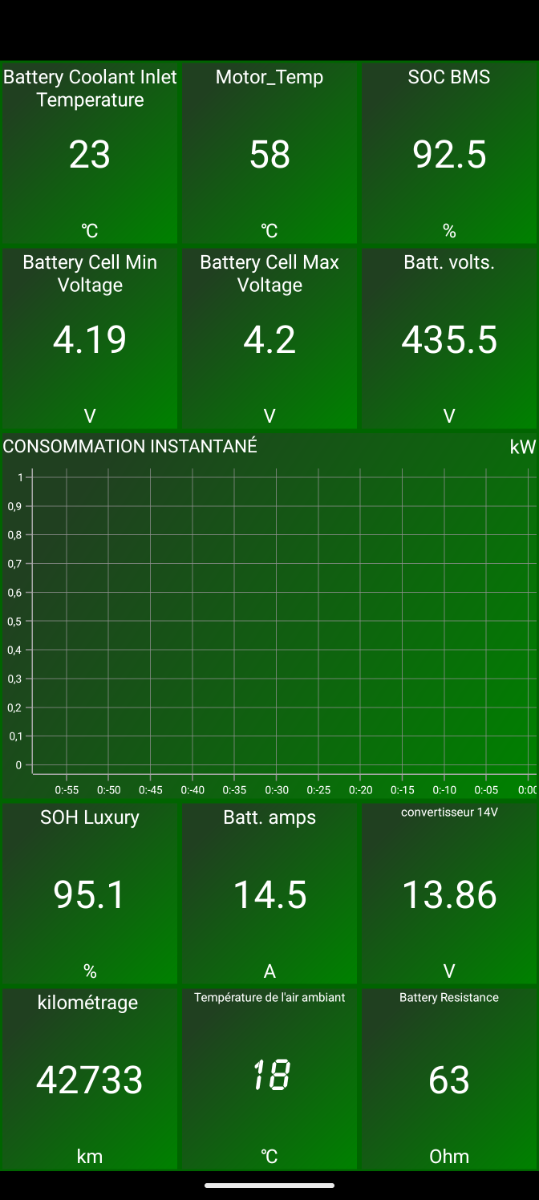

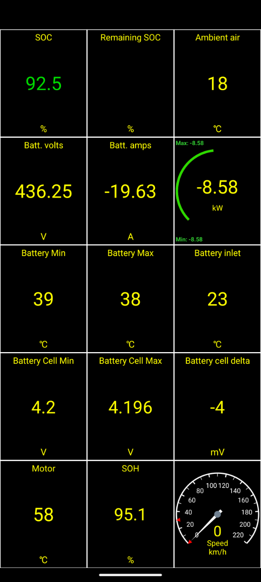

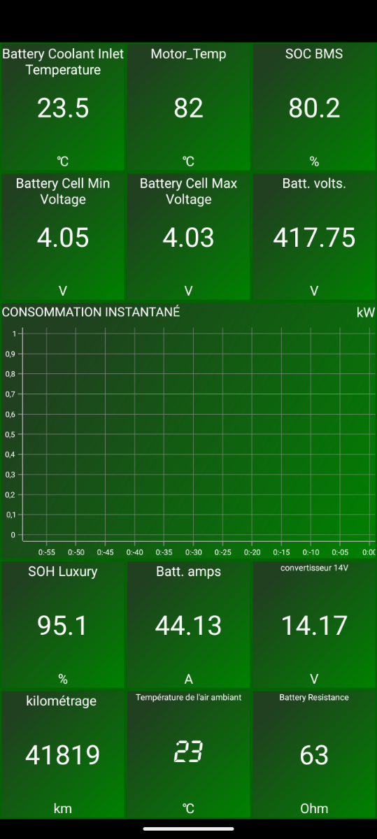

À cause de ça, j'ai pris la version premium de Car Scanner et plus de problème. Parfois, les données sont farfelues pendant quelques secondes mais reviennent vite à la normale :
Screenshot_20250801-130714.thumb.png.d44bde34ed90a6a058c67755048ba71e.pngScreenshot_20250801-130901.thumb.png.43401e17863636f186bc6b61d5843de9.pngScreenshot_20250805-085255.thumb.png.b671baeb869d93dcfd16af2c878ea72b.pngScreenshot_20250805-085207.thumb.png.cf6b9a748073c31fe55784c87882e522.png
