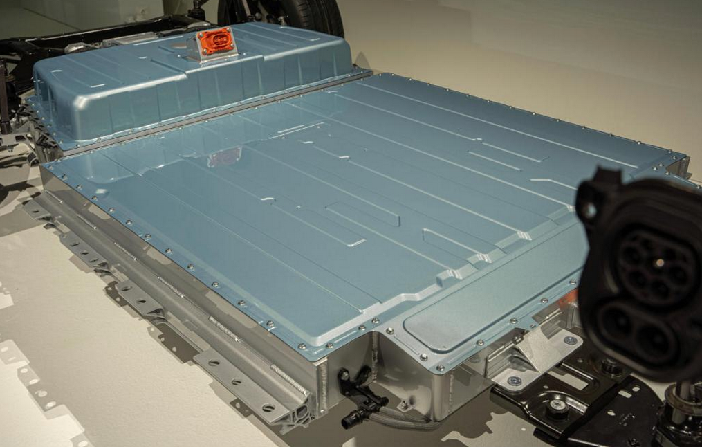

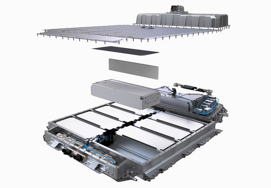

avec un peu de chance, il serait peut-être possible de ne changer que la "boîte" qui contient tous les modules et dans laquelle le fluide circule...
il se peut tout à fait qu'aucun module n'ait été abîmé !

Le choc est juste derrière l'axe des roues avant . et  c'est un cache plastique de 30x30 cm environ qui est enfoncé et ça coulait de là.
Avez vous une idée du sens de la photo ou bien un autre schéma montrant où se trouvent les axes des roues.
Au vu de ce qui coulait, je pense avoir toucher le réservoir du liquide de refroidissement. Il est où sur votre photo ?
si l'avant est en haut de la photo, je pense en effet avoir taper dedans et non au  niveaux des cellules.

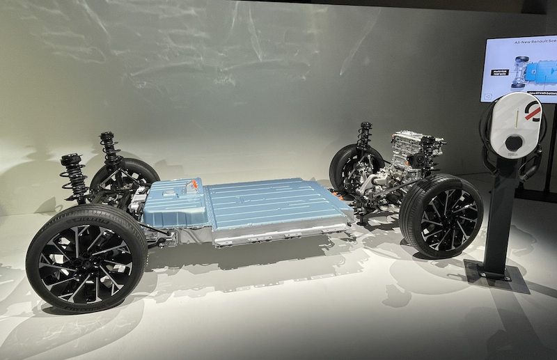

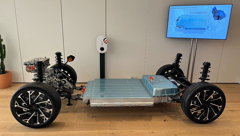

l'avant de la photo (à gauche) c'est l'avant de la voiture.
Le vase d'expansion il est sous le capot, donc c'est pas ça (si tu parles de ça).

La batterie a l’air assez loin du liquide de refroidissement, c’est rassurant pour toi, je pense.

Le liquide circule dans tout le caisson, mais si c'est au coin, ça peut être un flexible abîmé qui fait circuler le fluide, qui a coulé. Sans endommagé aucun des modules. Curieux de connaître la suite...

CAC72 du coup c'est l'avant de quelle photo ?  La toute première  ou la deuxième sur le stand ?
car si l'avant c'est le bloc surélevé je suis tranquille en effet pour les cellules.
Modifié par Freepl
c'est pourtant hyper clair!  :D
La partie surélevée est à l'opposé du moteur (qui est à l'avant sur le Scénic) donc...
Modifié par CAC72

Dans la partie avant il y a toute la tripaille du circuit de refroidissement (dont le fameux collecteur, en plastique, ayant fait l’objet du rappel de Renault) relié au bloc climatisation et sa pompe à chaleur. Les premiers modules batteries sont situés au delà des passages de roues, soit plus de 40 cm de l’axe de roue.
Le passage sur un pont est bien sûr nécessaire pour localiser la fuite du liquide de refroidissement.
