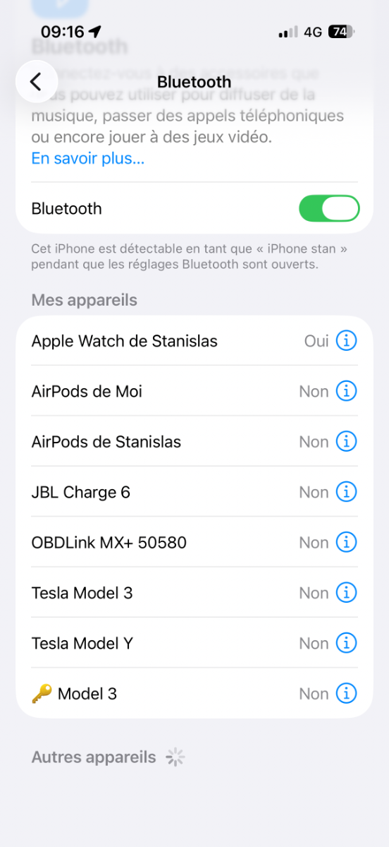

Ce que je sais c est que je ne l ai jamais appairé en Bluetooth
Il n’y a pas d’appairage Bluetooth au sens propre du terme, comme ça peut l’être au travers d’un casque, d’une voiture ou autre.
Il n’y a pas confusion ?
Si tu coupes le Bluetooth de ton téléphone @Stan41, tu arrives à communiquer sans problème via l’app S3XY ?
Le 06/01/2026 à 15:00, Calico a dit :
C est exact

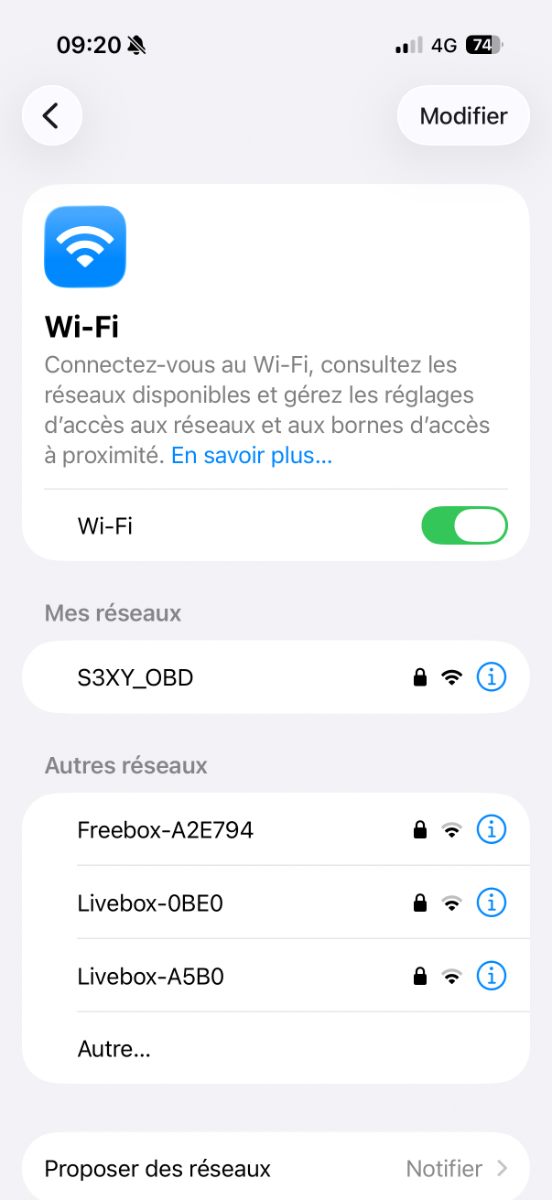

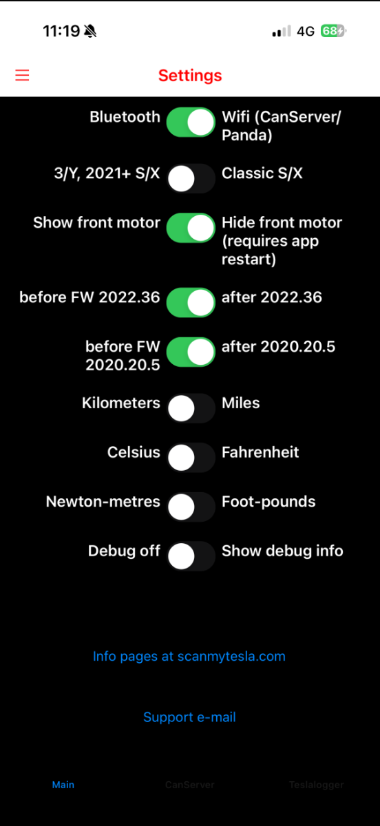

Merci à tous pour votre aide, à force de chercher et modifier les paramètres j'ai enfin pu faire fonctionner l'appli 🙏
Le 06/01/2026 à 11:19, Stan41 a dit :
De plus quand je connecte scan my tesla en wifi ça déconnecte les boutons et le knob
ça c'est normal :)

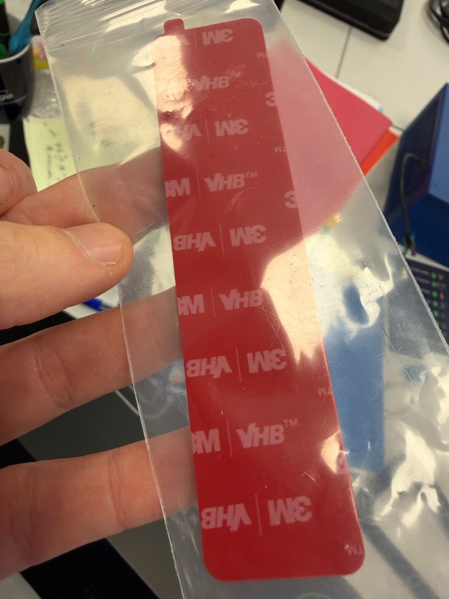

Le collègue qui m'a convaincu de m'en installer un vient d'avoir un pb avec le sien
Il se casse la gueule... le scotch 3M ne tiens pas quand il fait chaud (ici en Provence)
C'est pourtant un gars méticuleux et il avait bien nettoyé puis essuyé la zone.
Du coup je voulais savoir si d'autres avaient eu ce soucis ???
Je voulais déjà percer le centre du support afin de faire passer le câble et rendre cela plus invisible.
Du coup je commence à réfléchir à fixer en plus par le dessous le support avec des vis...
Faire un espèce de sandwich entre
- une plaque d'alu, l'insert bois puis le support plastique Enhance
Mais alors vis traversantes ?
Vis vissés dans le plastique du support par le dessous ?
Des boulons arrondis anodisés ou noir masquées par de minuscules passe câbles caoutchouc
Des idées ? des remarques ?
Le 21/03/2026 à 19:26, DidierR13 a dit :
De fixer le ruban sur la partie basse, au lieu de la partie haute, et un peu plus à l'intérieur.
Deux effets : cela règle le problème du collage, et limite les reflets.
@LeLutin Je comptais le placer au plus près du volant (comme mon collègue) et non pas vers le parebrise. C'est bien cela que tu proposes ?
Si oui alors malgré tout cela à échoué à résister à la chaleur du moment... j'imagine pas cet été...

Mon collègue cela à tenu un bon mois il me semble mais là ça vient de décrocher plusieurs fois d'affilée.
Je viens de vérifier et le cache de la colonne de direction est différent sur ma modele 3. Pas sûr de pouvoir faire une truc similaire je verrai à la réception du Dash

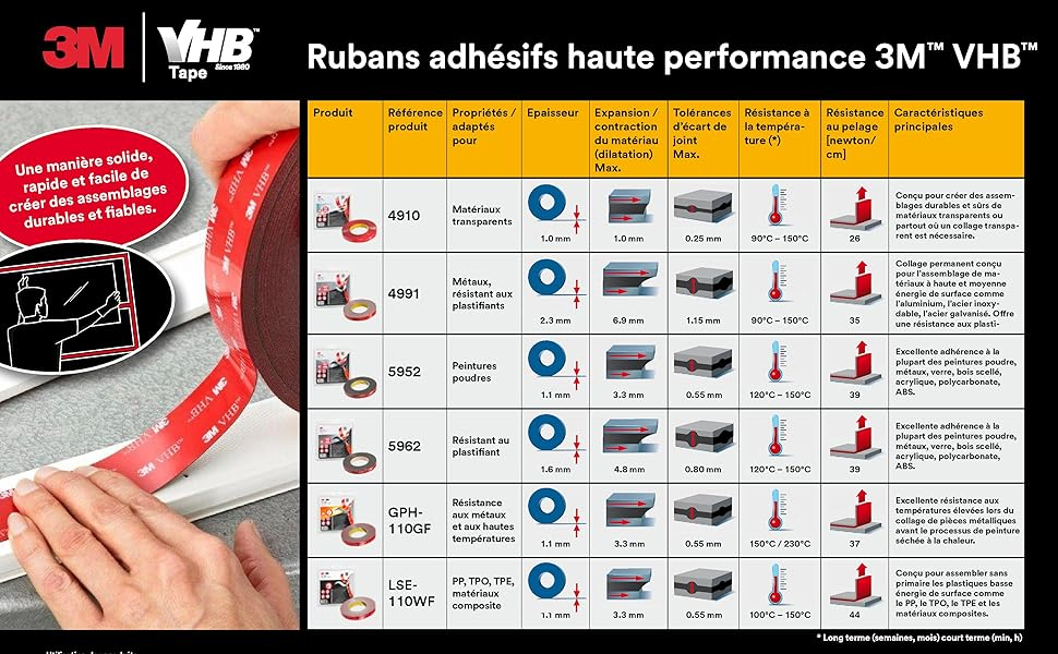

L'option 3M VHB 5952F semble être une bonne option
le GBH-110GF est d'après chatGPT une meilleure option pour la tenue en température et résistance dans une voiture
A noter que les pro applique aussi un primaire 3M 94 mais c'est cher...
Les bandes autocollantes fournies avec le Dash sont déjà du 3M VHB mais on ne connais pas la référence exacte
Modifié par DidierR13
Comparatif rapide des trois options
1. Scotch-Fix Ruban de Fixation Extrême Double Face
  • Pensé pour le grand public.
  • Très résistant, mais pas optimisé pour la chaleur extrême d’une voiture au soleil.
  • Pas de données techniques précises confirmées dans les sources pro.
    ➡️ Convient, mais moins fiable que les deux VHB pour usage automobile sévère.
2. 3M VHB 5952F
Selon les données officielles du tableau comparatif VHB™ :
  • Épaisseur : 1,1 mm.
  • Température long terme : +120°C, court terme : +150°C.
  • Très forte adhésion, particulièrement efficace sur surfaces peintes/poudre. [by-pixcl.com]
➡️ Très bon choix pour les supports auto.
📌 Mais limite thermique à +120°C, or un tableau de bord de Tesla exposé plein soleil peut approcher 90–110°C en surface.
C’est correct, mais pas le meilleur de la gamme pour chaleur extrême.
3. 3M VHB Tape GPH‑110GF
D’après la fiche technique officielle 3M :
  • Conçu spécifiquement pour les applications haute température.
  • Résistance thermique :
  • Très forte adhésion multi‑materials (métal, plastiques, surfaces peintes).
  • Utilisé dans des process industriels avant cuisson peinture, preuve d’une tenue extrême.
➡️ Idéal pour un intérieur automobile, qui subit de fortes variations thermiques, vibrations, chaleur accumulée sur pare‑brise et tableau de bord.
🏆 Verdict : lequel pour la Tesla Model Y ?
🎯 → 3M VHB GPH‑110GF
  • La meilleure tenue thermique.
  • Excellente adhésion sur plastique + peintures.
  • Résistance à la vibration et au vieillissement.
  • Beaucoup plus sécurisant pour une installation durable dans un habitacle fortement exposé au soleil.
🛠️ Recommandations d’installation
(quel que soit le ruban choisi)
  1. Dégraisser le tableau de bord (alcool isopropylique 70–90%).
  2. Appliquer à température > 20°C.
  3. Maintenir en pression 60 secondes, puis laisser la polymérisation :
    • tenue partielle en 1 h
    • resistance maximum en 72 h (selon fiche 3M GPH).
  4. Éviter la pose sur cuir ou surface grainée trop souple (préférer plastique dur/plan).
Tableau comparatif des adhésifs VHB 3M - by-pixcl
Tableau comparatif complet de tous les adhésifs 3M VHB. Toutes les gammes sont présentées avec leurs caractéristiques.
