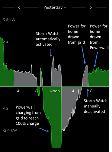

Cas d'école lié, que je trouve un peu pervers : ça sera pareil avec les VE demain...
En Californie cet été, pendant les coupures tournantes de délestages Un utilisateur de PowerWall de TESLA partage que son système, voyant arriver la coupure programmée dans l'après midi, lance automatiquement sa recharge complète juste avant (en simulant un mode "tempête"), afin qu'il puisse passer à travers sans percevoir la coupure du réseau...
Après tout, c'est le rôle de cet appareil, mais quelques heures avant la coupure, ça peut mettre encore plus à genoux le réseau public déjà en souffrance... Cet utilisateur en a eu conscience, et partage donc son expérience.
Tout est expliqué là :
