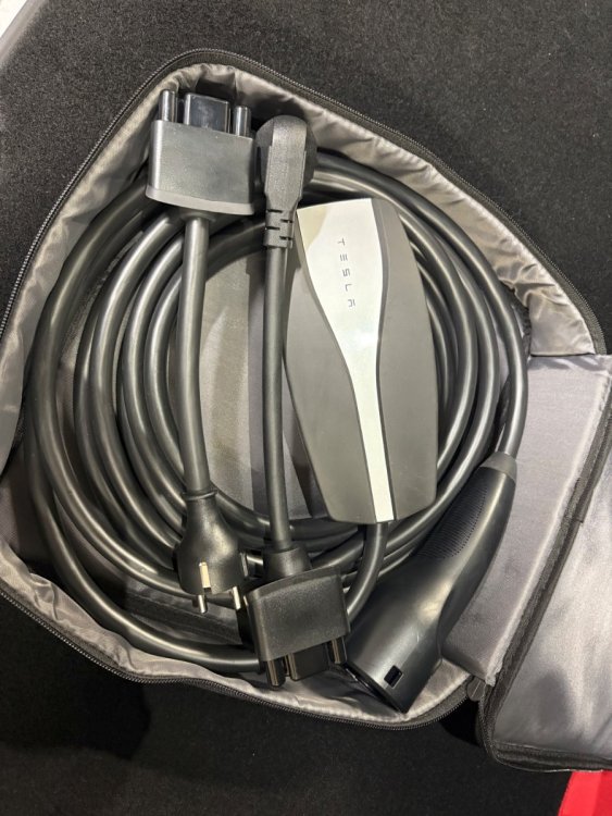

J'ai une Tesla et une MG4 (cf signature).
Le câble Tesla fonctionne très bien dans la MG4 ou tout autre voiture équipée d'une prise T2.
Je ne m'en sers pas souvent, mais voilà ce que je peux en dire.
Points positifs:
- De très bonne facture
- Housse fourni, et de bonne qualité
- Le câble est plutôt souple et s'enroule bien dans sa housse
- Si t'as une Tesla, y a le petit bouton pour ouvrir la trappe
- Sur prise P17-32A (illégal en France en habitation domestique), il est possible de charger en 32A
- Du coup, comme il est prévu pour 32A, alors en cas de charge 16A, il sera très largement dimensionné
Points négatifs:
1/ Pas de réglage possible. Par défaut, c'est 13A avec l'embout classique livré.

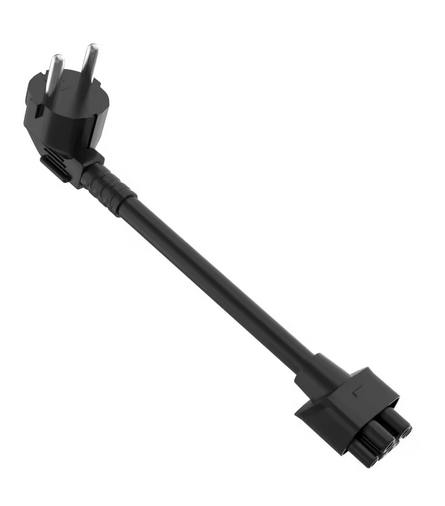

2/ Pour charger à 16A, il faut l'embout officiel "P17-16A" (qui sert à se brancher sur une prise illégal en France en habitation domestique)
3/ L'embout fourni 13A "prise classique" n'est pas coudé, donc quand le câble pend sur la prise, c'est pas super optimal
Par rapport aux points négatifs, il y a des palliatifs:
- Pour le point 1, je baisse la puissance (pour charger à moins de 13A en cas de prise douteuse) directement dans la voiture. Attention, toutes les voitures ne le permettent pas.

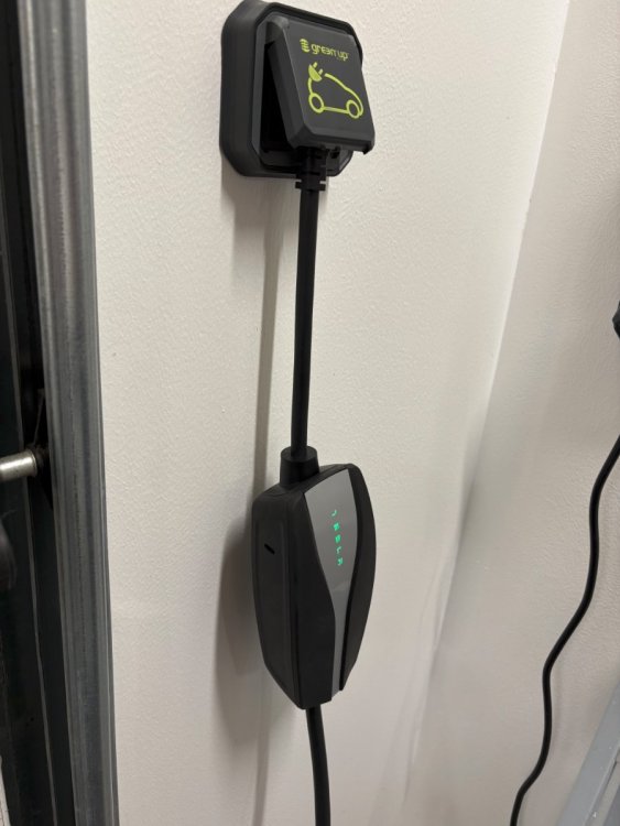

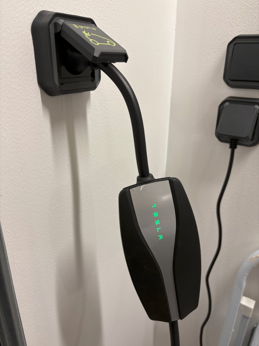

- Pour les points 2 et 3, comme je charge chez moi sur une prise renforcée qui peut monter à 16A, j'ai acheter cet embout, qui fait croire au câble Tesla que c'est embout P17-16A qui est branché, donc ca débloque la charge 16A. De plus, il est coudé, donc ca évite de tirer sur la prise/cable.
ps1: j'ai vérifié à 16A au bout de plusieurs de charge avec une caméra thermique et il ne chauffe pas plus que l'embout original Tesla.
ps2: ne pas se fier à l'image 3D ci-dessous, il y a bien le trou pour la terre sur le vrai câble.
AliExpress: https://fr.aliexpress.com/item/1005008384728415.html (prix courant: 30~35€)
On le trouve aussi sur Amazon, mais c'est plus cher.
En conclusion, je trouve qu'il est vraiment très bien pour le prix, à condition de pouvoir moduler la puissance de charge dans la voiture et d'acheter l'embout 16A coudé.
Je vais essayer de faire des photos pour illustrer ce que je dis.
