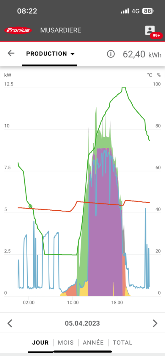

Si vous faite beaucoup de km la recharge sur prise n’a pas un bon rendement. Vous auriez intérêt de passez sur une borne. Après tout dépend de votre puissance solaire mais une borne capable de suivre la production est une bonne solution. Il faut compter entre 600 et 700€ environ. J’ai aussi démarré en 2012 avec une simple prise mais aussi avec une 1er borne il y a 10 ans. Elle est maintenant plus qu’amorti 😉
idem Soub56

Sympa ton graph... C'est ton app fronius? Tu peux nous donner la légende ?

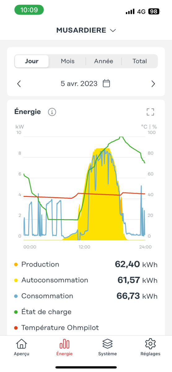

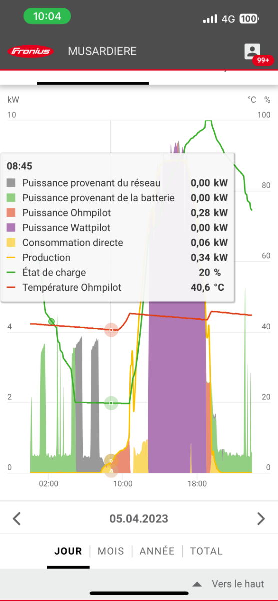

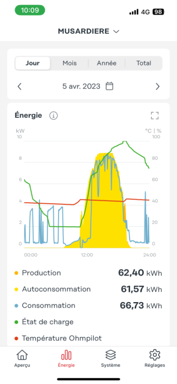

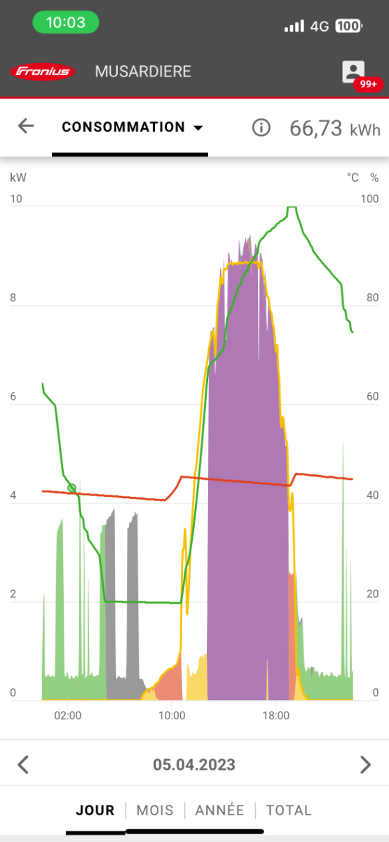

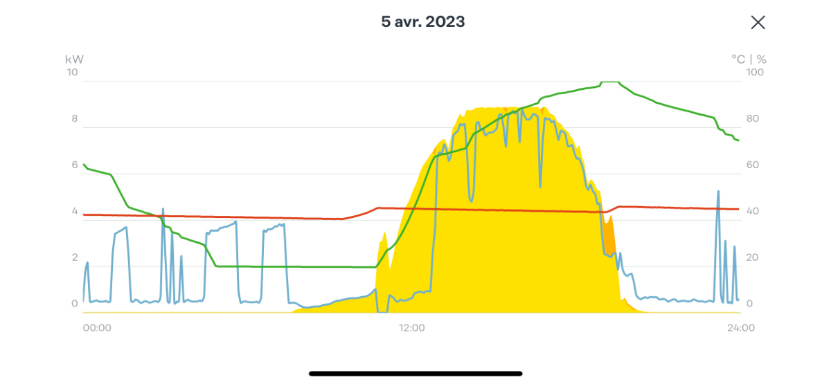

Le 19/10/2025 à 11:59, Scritchoune a dit :
Oui bien sûr.
Le violet la borne de recharge wattpilot’
le rouge l’ECS eau chaude ohmpilot
En Vert la batterie BYD
en jaune l’autoconsommation classique sauf les trois autres.
pour les courbes
le bleu la consommation tout confondu,
en rouge la température de ECS
en vert le % de charge de la batteries.
ca c’est pour le coté production après j’ai un tracé coté consommation
avec la consommation en gris à partir du réseau.😉
