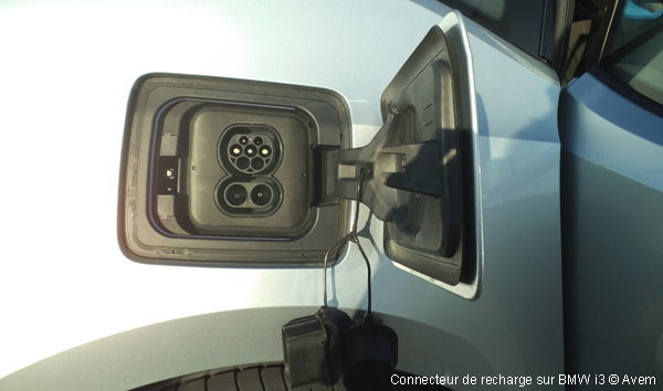

La prise combo c'est la possibilité de recharger en DC en 30min sur ce type de borne.
syane-borne-rapide-3d-floquee-syane.png,
si ta i3 a cette prise soit les deux grosse connexion en dessous
Le problème c'est que la i3 à plusieurs version et je ne les connais pas tous.
