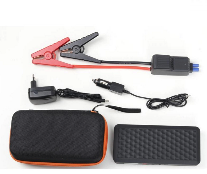

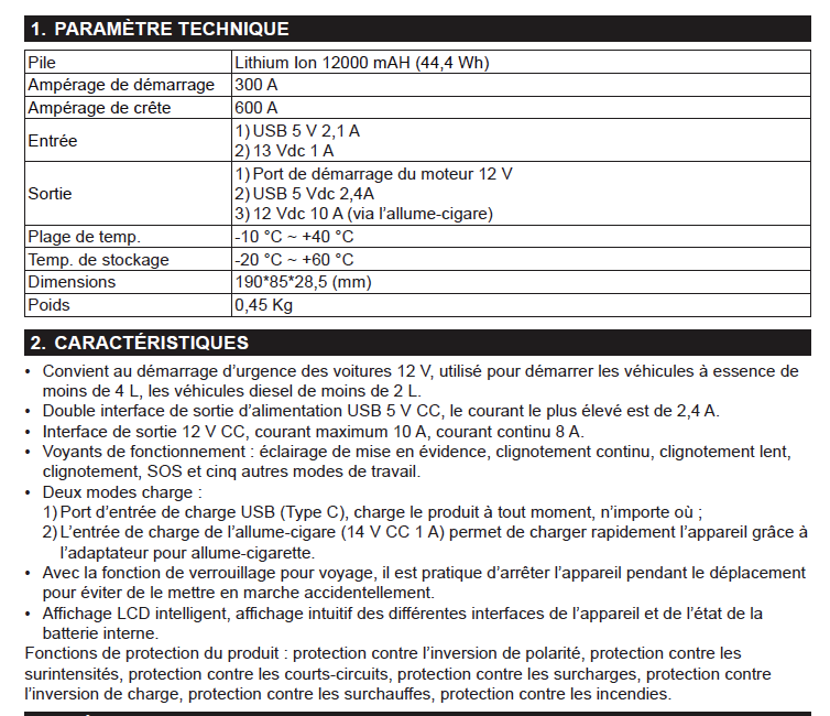

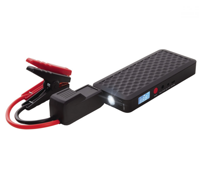

Pour le booster, j'ai pris le même que pour ma moto en profitant à l'époque d'une promo chez Norauto.
Du coup ce booster est un peu surdimensionné à mon sens pour la IONIQ 5 puisqu'il s'agit uniquement de pallier la défaillance de la batterie 12 V sans entrainement d'un démarreur auto/moto.
Je n'ai pas encore eu à l'utiliser pour la IONIQ 5, en revanche j'ai eu à utiliser celui de la moto et il démarre sans problème le gros flat de ma 1250 GSA.
On trouve aussi ce genre de produit assez facilement sur Amazon par exemple avec des prix entre 30 et 50 €.
NB: Pour respecter la notice d'utilisation, je m'astreins à recharger les deux boosters tous les 3 mois minimum. Ils tiennent très bien la charge puisque sans utilisation ils sont toujours entre 99 et 100%
