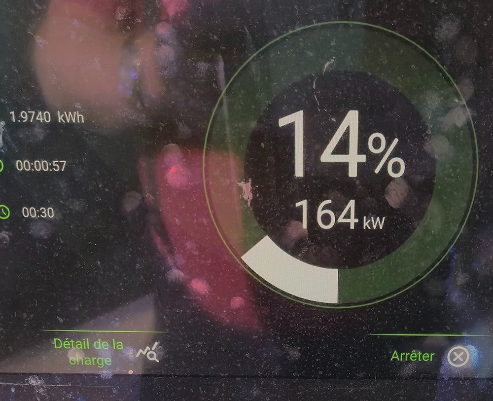

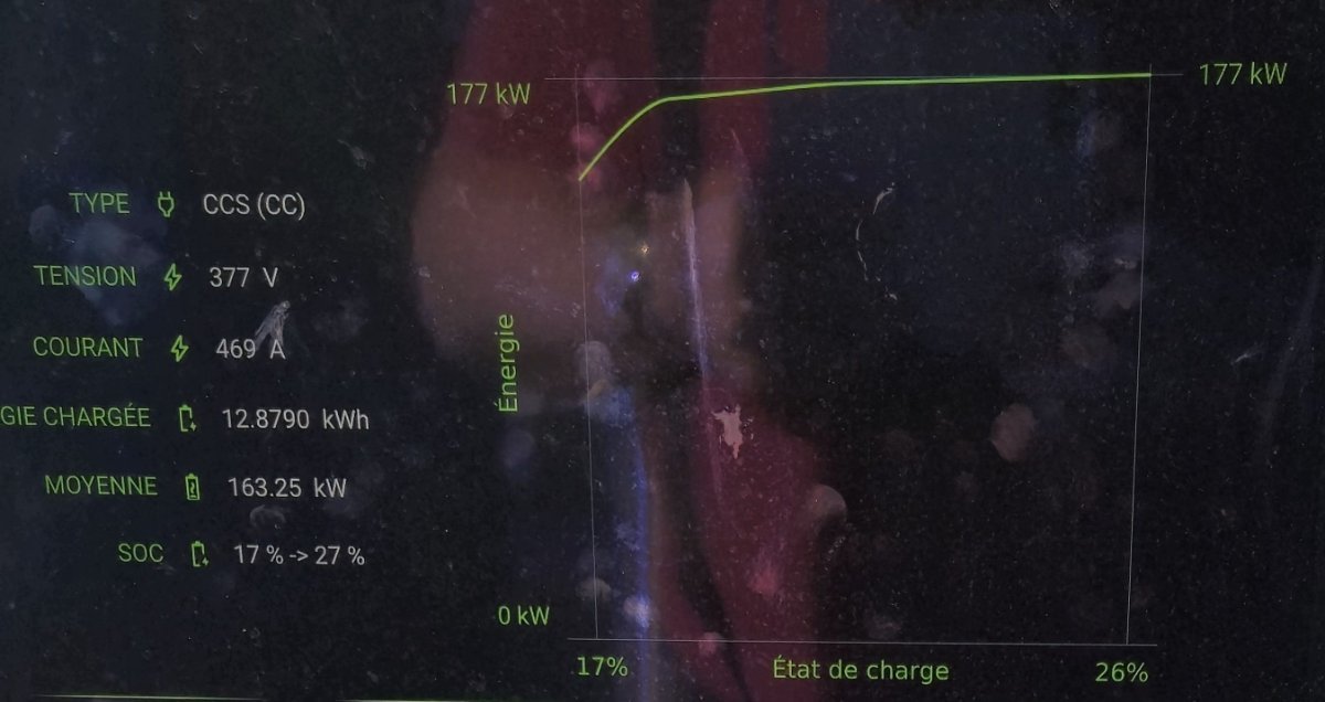

J'apporte une contribution sur la recharge sur borne rapide (Carrefour Angoulins (17)). 40 mn pour passer de 17 % à 90 % après préchauffage batterie. Les 175 kW sont dépassés pendant quelques minutes (177 kW). On monte rapidement à plus de 160 kW pour redescendre en dessous de 100 kW à partir de 58 % (dans mon cas ce jour là). Pour les impatients, je pense que le 20-80 % est tenu en moins de 30 mn. 😁 Moteur 85 +.

!!! Il n’y a pas un problème de % ?
10% rechargé pour 12,879 kWh, ça ferait une sacrée batterie, ou des pertes à la recharge colossales !

Je ne comprends pas ce que tu veux dire. J'ai expliqué ce que j'ai fait : Début de la recharge à 17 % pour terminer à 90 %. Après, les photos sont claires. Je pense qu'il s'agit de 12.879 kW/h dans la batterie et non depuis le début de la charge.
