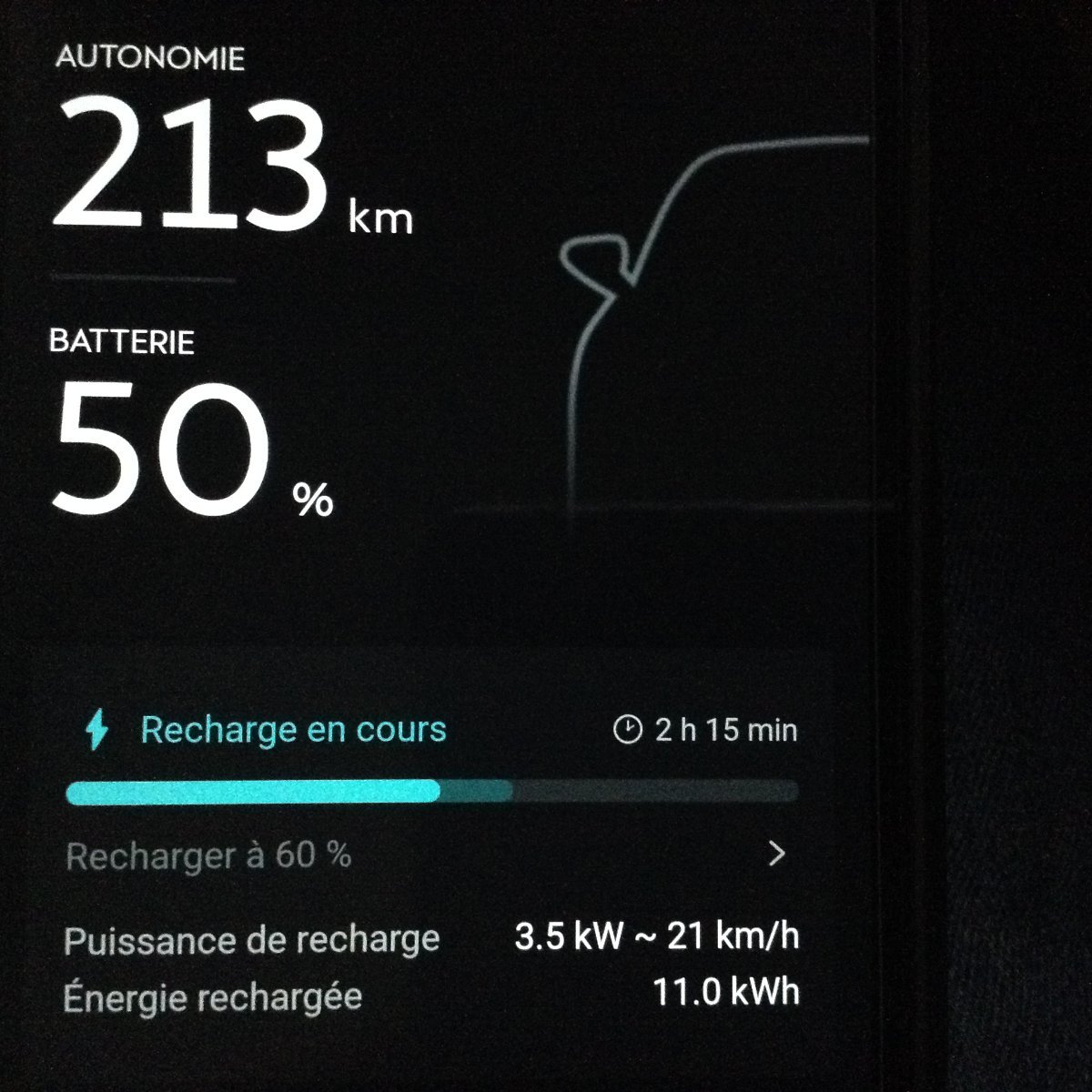

Après, comme cela a été dit, certains chargeurs sont réglables ou simplement plus puissants, j'ai un chargeur de 16A (3,5 kWh) sans possibilité de réglage utilisé à la maison et le CRO d'origine en 10A dans l'auto, le chargeur 16A délivre bien les 3,5 kWh (sans avoir besoin du fameux aimant).

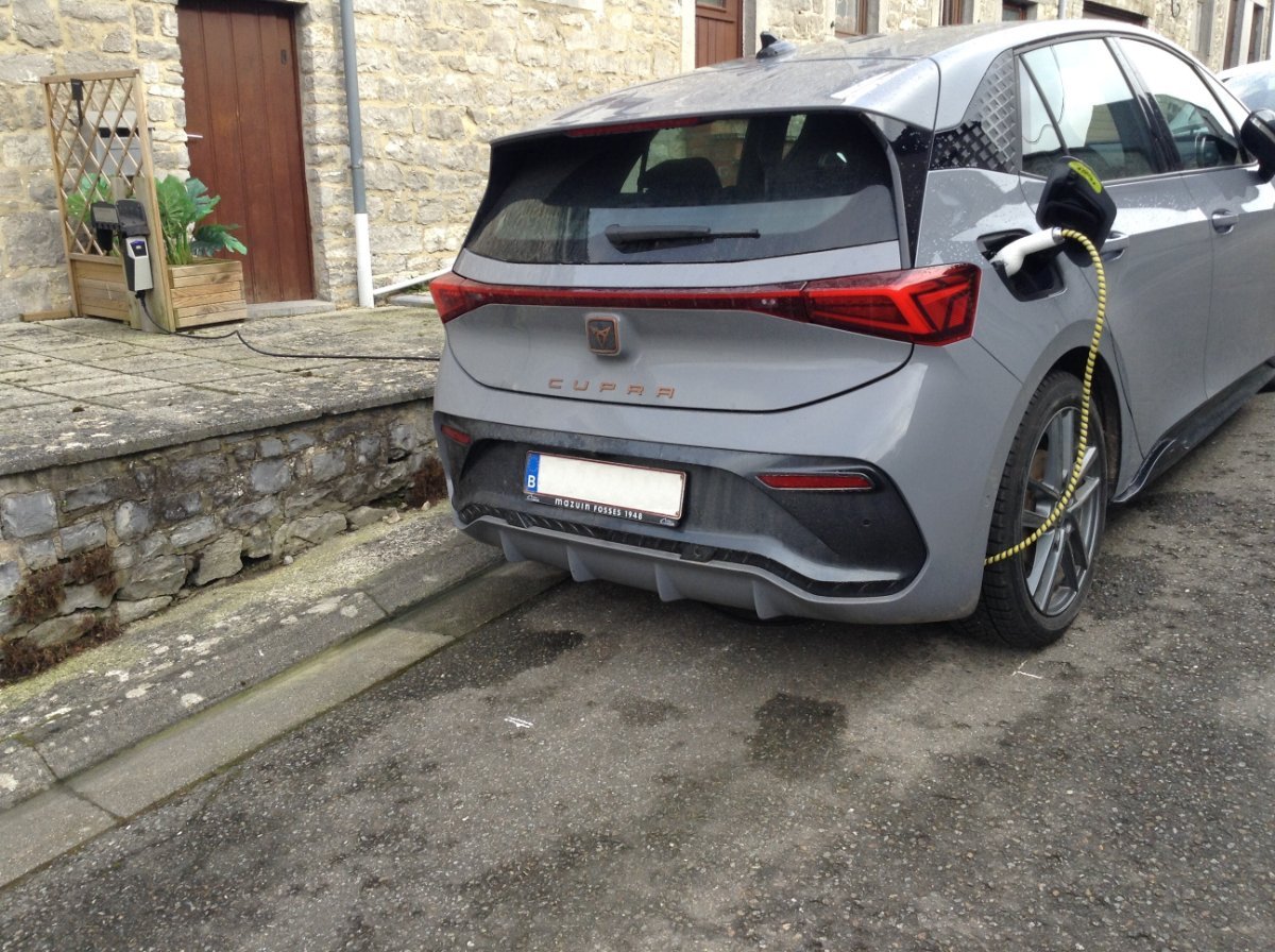

Pour un peu illustrer ma situation, mon chargeur 16A est fixé à demeure sur ma façade
la prise renforcée est placée sous la boite à courrier et je charge bien à 3,5 kWh (chargeur 16A sans possibilité de réglage)

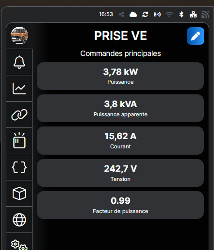

J'ai aussi un exemple ,pour dire , que meme avec un chargeur portable 16A , il faut toujours être prudent ,quand on recharge ....sur prise .
Ici dans l' Aude ,beaucoup photovoltaïque + éolienne  ce qui entraine une tension réseau élevée :
C'est la tension habituelle journée ,qui peut monter jusqu'à 252 -253 V ( le max réseau en France .)
Tout çà ,pour dire , que la recharge ,sur prise Green up , se fait toujours au max des capacités du  cable de recharge ......
Donc ,bien évidemment ,dans les conditions ci dessus , se limiter à 8 A sur prise domestique ( ce qui est autorisé en France )
Et ,meme pour 8A ,je ne le ferais pas  en continu pendant 8 H ,sans connaitre le circuit .
