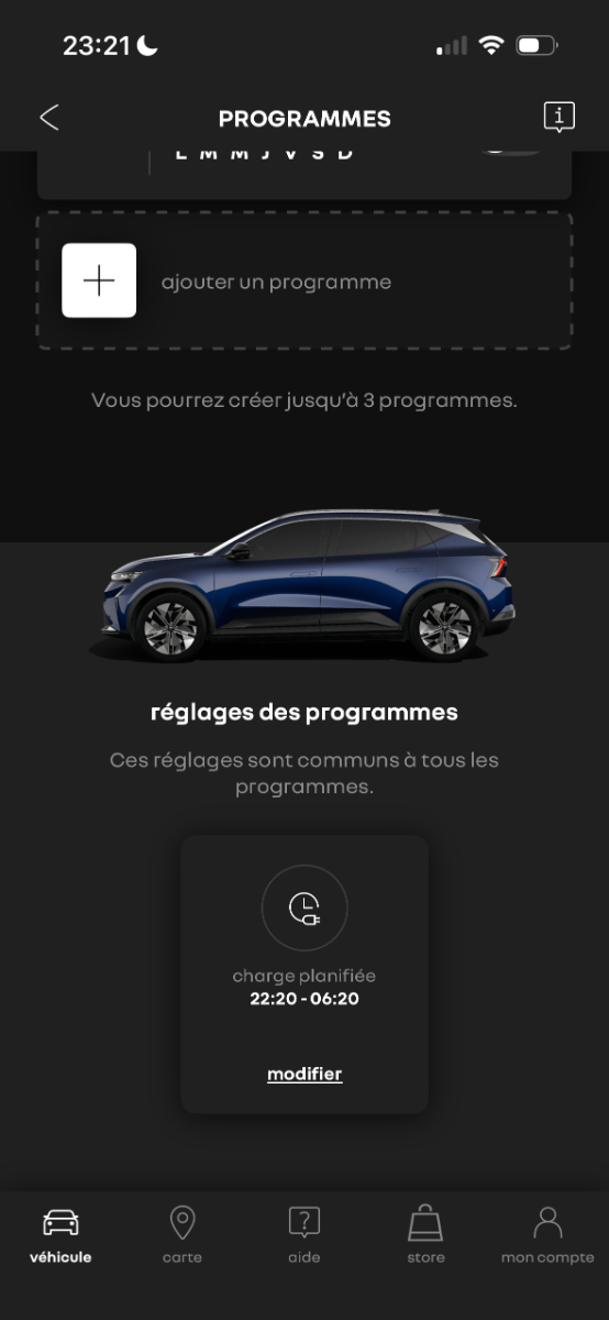

Je suis en attente de mon Scénic que je vais recevoir fin janvier. A vous lire, j'avoue avoir du mal à comprendre la différence entre les programmes et la plage de charge.
Quel est l'utilité de ces 2 fonctions? Chez moi, je n'ai qu'une seule plage d'heures creuses, de 22h à 6h. Comment pourrais-je programmer le Scénic pour que la charge commence à 22h et se termine à 6h, même si le pourcentage de charge défini n'est pas atteint?
Merci à vous.
Le 19/11/2025 à 23:16, Mevenig a dit :
Bonjour,
Merci à vous.
Pour ton cas, c’est simple. Tu peux programmer dans l’appli ou dans la voiture ta plage de charge. Aucun soucis.
