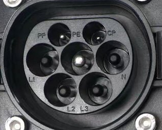

Une piste puisque tu dis que l'ID3 n'a pas de problème.
Prends un pied à coulisse et vérifie que les broches PP, et la CP plus courte sont à la même profondeur sur les deux voitures et dis-nous. (Photo d'illustration)
Modifié par Philippe28
