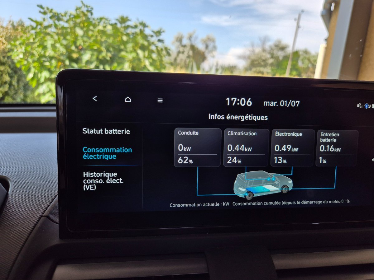

Par contre il ya un moyen tout simple de trouver la meilleure récupération ,avec l'affichage conso :
ici VE à l'arrêt
On récupère le plus en i pedal :j'ai eu jusqu'à -57 kW affiché  en relâchant d'un coup l'accélérateur ( pas avec passager ) à 80 km/h
