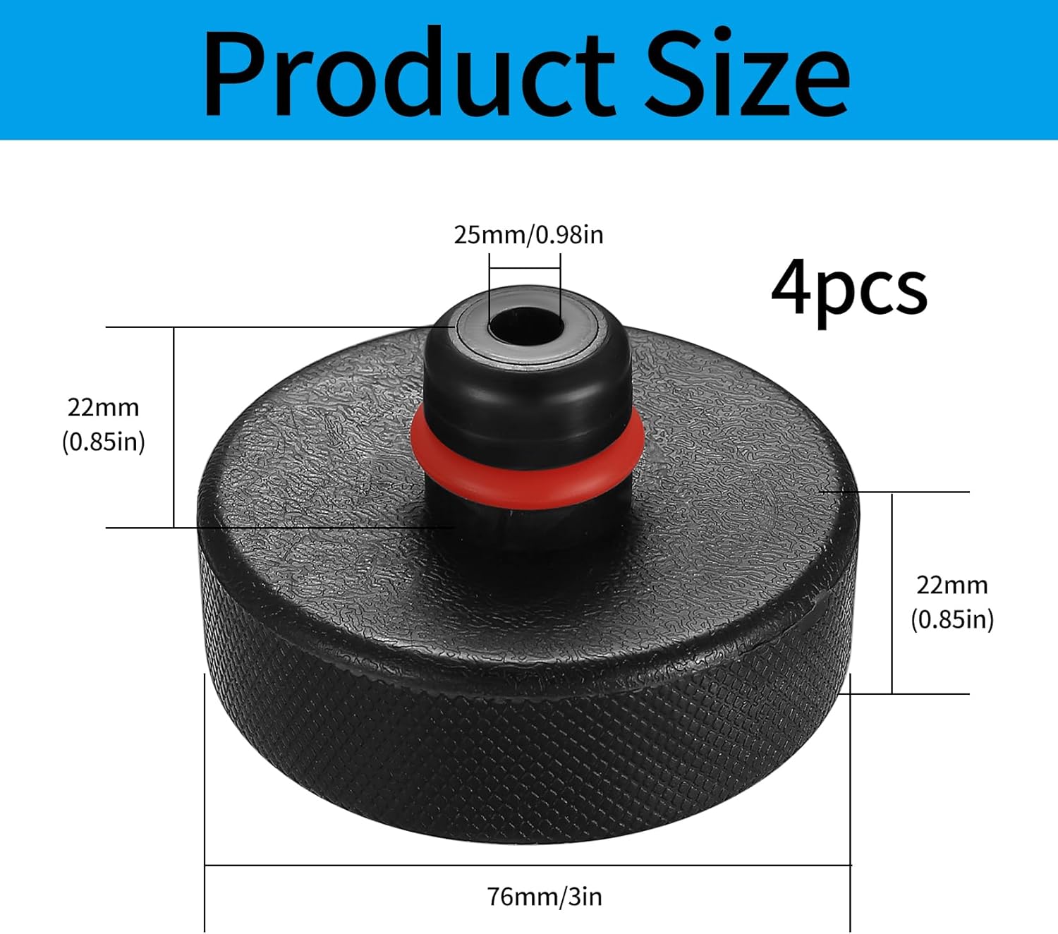

Pour changer mes roues (été/hiver), j'utilisais jusqu'à présent le "rail" en acier situé sous la voiture et indiqué par une flèche. Mais, cette même flèche indique aussi un cache rond en plastique. En l'enlevant, on peut mettre un patin en caoutchouc de ce type :
71sX3DTC29L._AC_SL1500_.jpgAvec mon cric hydraulique cela fonctionne parfaitement et n'abîme rien.
Il y a un mois, j'avais légèrement tordu le rail avec l'autre point de levage. C'est pour cela que j'ai ensuite recherché une autre solution (que le manuel, d'ailleurs, n'indique pas). Voilà, test effectué, et concluant ! 😉

Bonjour,
Bien vu !
J'avais remarqué également que les rail de levage à du mal à résister aux efforts de levages. C'est commandé ici à 13.69€ housse incluse ;)
