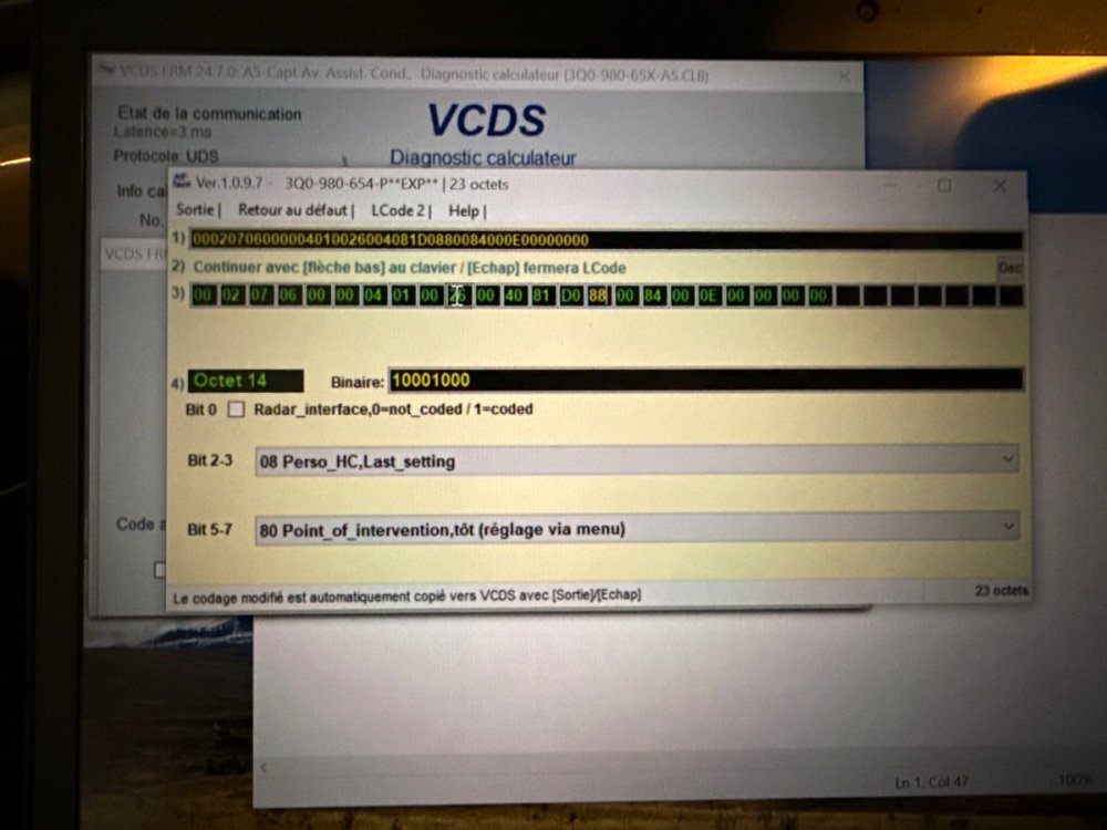

Bonsoir,
j’ai reçu l’interface Ross-Tech et j’ai commencé à faire joujou avec VCDS :
j’ai modifié le nombre de clignotants lors d’une impulsion rapide, j’ai activé la fermeture des portes au dessus de 15 km/h, réglé le climatronic pour avoir 18 au démarrage au lieu de 22 (Bizarrement on ne peut pas mettre sur low ? Ni désactiver le mode auto ou encore la clim ?). Il me reste encore le lane assist mais je ne trouve pas où modifier le paramètre… modifier la sensibilité du capteur de phares auto et voir si le lève vitre peut devenir impulsionnel ?
Si quelqu’un sait ? Merci 😊

le lane assist je l ai desactivé au demarrage avec vcds il garde son etat activé ou desactivé lorsque l on coupe la voiture, mais cela fait 3 ans que je l ai fait apres la fin de garantie du vehicule, je ne me souvient plus comment voir chez going

C'est un code long à modifier, je l'ai trouvé mais il n'est pas identique à d'autres VW donc je suis coincé 😛

Bonjour,
Pour le Lane assist, voici le codage mais pour OBD11, il te faudra peut être transposer.
Citation
A5 Driver Assistance
Long Coding - Codage long
Perso_HC à mettre sur Last_Setting (à la place de Activated à l’origine)
Voili, voilou 🙂

Le 14/03/2025 à 08:33, JPK a dit :
Bonjour,
Voili, voilou 🙂
Merci, je regarde ce soir 😊

A priori ce devrait être ça ! ☺️
