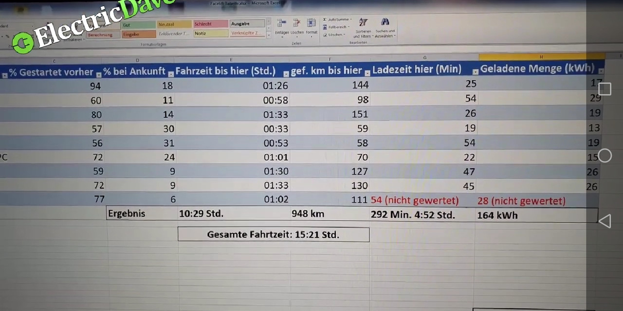

Voilà un petit tableau sur 948km effectués en ioniq 38.3, avec les étapes en temps, kilométrage parcours, temps de recharge et kWh récupérés.

Merci pour le tableau Iank ! Est-ce que tu as lu les conditions de test ? Amha ce devait être montagneux quand je vois les kWh par rapport à la distance. Sur la 5ème ligne il y a 19 kWh de récupéré pour seulement 58 km en 53 minutes, même la vitesse moyenne est pas top (un poil plus de 65 km/h).

Si j'ai bien pigé, il ne chargent pas à chaque arrêt jusqu'au même pourcentage, donc l'énergie rechargée n'est pas liée à l'énergie dépensée sur une ligne donnée.
Dans l'ordre des colonnes:
* % batterie au début de l'étape
* % batterie à la fin de l'étape
* temps en déplacement sur l'étape (en heures="Stunde")
* distance de l'étape (en km)
* temps de rechargement à la fin de l'étape (en minutes)
* kWh rechargés
Donc pour la 5 ligne, sauf erreur de calcul de ma part, ils ont bien rechargés 19kWh en 54 minutes, mais ça les a amené à 72% (= % début de l'étape suivante), alors qu'ils avaient commencé avec seulement 54%. Ils ont donc consommé seulement autour de 19*(56-31)/(72-31) = 11.6kWh. Et donc avec 58km parcourus, autour de 200Wh/km, avec une vitesse moyenne de 65.5km/h.
Donc pas top, mais mieux qu'avec 19kWh pour 58km.
Leur trajet complet de 948km a été fait en 10h29, soit environ 90km/h, et avec une conso autour de 200Wh/km (attention, les derniers 28kWh en rouge ne sont pas comptés dans le total, car faits à l'arrivée, donc il faut les ajouter à la main pour calculer la conso).
Ils ont rechargé en tout 164kWh sur le parcours en 4h52, donc un petit 34kW de moyenne...
Le total fait donc 15h21, soit seulement 62km/h de moyenne...
Bjørn avait fait 81km/h de moyenne pour 1000km avec la
Ioniq 28kWh. Je ne sais pas si les conditions et la conduite sont comparables, mais ça fait quand même 3 heures de différence (12:15 pour Bjørn).

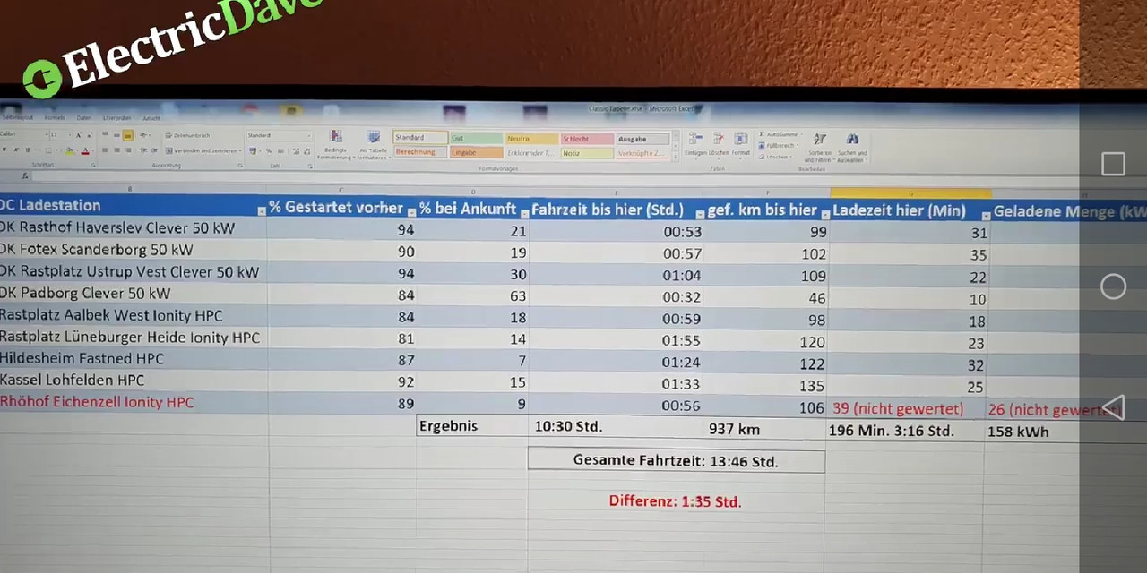

VERDICT Ioniq 38.3 VS Ioniq 28  !
Enfin un vrai test consommation et temps de trajet total sur 940km.
C'est le youtuber Allemand Electricdave proprio d'une ioniq et qui la connaît bien qui s'y est collé.
Il a roulé dans les mêmes conditions, froid, pluie de jour puis nuit tombante.
Il a roulé vite, sans eco conduite, chauffage a 22.5°. Avec parfois des pointes de vitesse et du mode sport.
Si bien que les temps de roulage sont identiques.
10h30 pour la ioniq 28.
10h29 pour la ioniq 38.3.
292 minutes (4h52) de temps de recharge pour les 940km en ioniq 38.3.
196 minutes (3h16) de temps de recharge pour le même parcours en ioniq 28.
Soit 13h46 au total pour la ioniq 28.
15h21 au total pour la ioniq 38.3
Donc 1h35 de temps de trajet qui sépare la ioniq 38.3 de la ioniq 28 en faveur de cette dernière.
Mon avis c'est que c'est considerable.
Point intéressant, la consommation. La ioniq 28 est a une moyenne sur ce même parcours et conditions de 15.8kWh contre 16.4kWh pour la 38.3.
Voilà les résultats et réponses que beaucoup attendaient depuis le temps.

Les conditions, autoroute et assez roulant.
Va voir la chaîne de Electricdave.
La ioniq 38.3 a l'efficacité d'une Leaf 62 et perd l'avantage qu'a la ioniq 28 sur la leaf.
Un comble pour un modèle sensé évoluer.
Effectivement son embonpoint et sa nouvelle calandre la pénalise sur la conso...
La plus grosse erreur de Hyundai est cette lenteur de recharge !! C’est le point qu’il faudra souligner aux potentiels futurs acheteurs.
C’est vraiment incompréhensible de la part de Hyundai.

Impressionnant les stats. On le pensais tous mais pas à ce point presque 2h de plus pour la 38. Sans rire je garde ma 28 du tonnerre.
Au faite iank as tu la vitesse moyenne du coup total sur les deux parcours.

Ça fait du 68kmh de moyenne vs 61kmh de moyenne inclu les arrêts.
Sur une telle longueur je trouve plus logique de comptabiliser les temps de roulage car les arrêts sont physiologiques !
Hyundai à prouvé (avec Nissan) que pour voyager loin, une grosse batterie ne réduit pas les temps de trajet, mais au contraire peut les rallonger considérablement.
Comme il a prouvé que ce sont les temps de recharge et l'efficience qui comptent.
CQFD.
