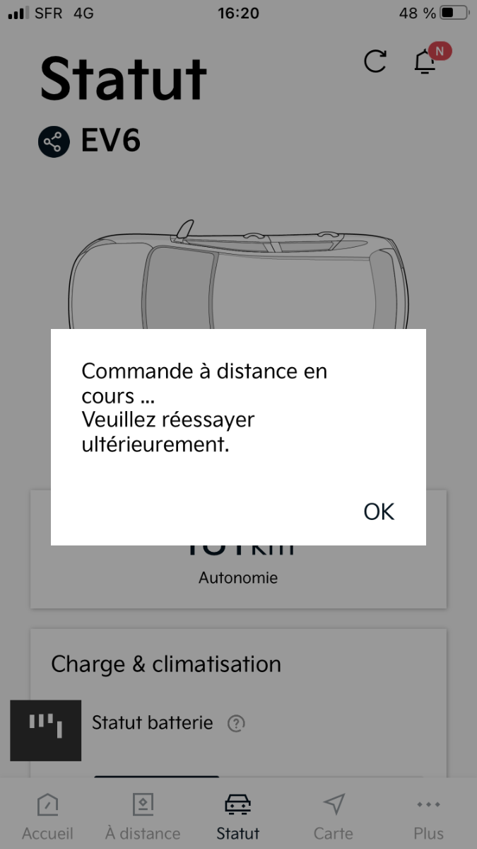

Hello à tous
quelques nouvelles comme promis : aucune nouvelle de l’atelier de la concession que j’ai relancée deux fois déjà. Réponse « on attend le retour de la garantie », autant vous dire que je vais bientôt perdre patience. J’en ai marre de courir à carrefour pour charger à 25€ chaque voyage . Et comme un problème n’arrive jamais seul : curieusement mon application Kia Connect ne fonctionne plus du tout : voici en PJ le message qui s’inscrit. Me serais-je enthousiasmé trop vite sur cette auto ??

Pour l'application Kia Connect nous avons tous été concernés!
Sinon on dirait qu'il y a toujours des disparités en fonction des concessionnaires dans le traitement de ce problème d'ICCU...

Voir ce qui est dit sur le topic kia connect, le pb vient du fait des dysfonctionnements récents des opérateurs mobiles et plante le modem de la voiture il faut faire un redémarrage de phone et de la voiture via reset de l'info-divertissement (petit trou avec trombone dans la face avant des réglages températures et/ou volume)

Problème de connexion résolu, grâce à vos messages ! Un coup de trombone et tout fonctionne comme avant. Merci à tous !
Bon il reste plus que le changement de l’ICCU … pas un mince affaire apparemment.
