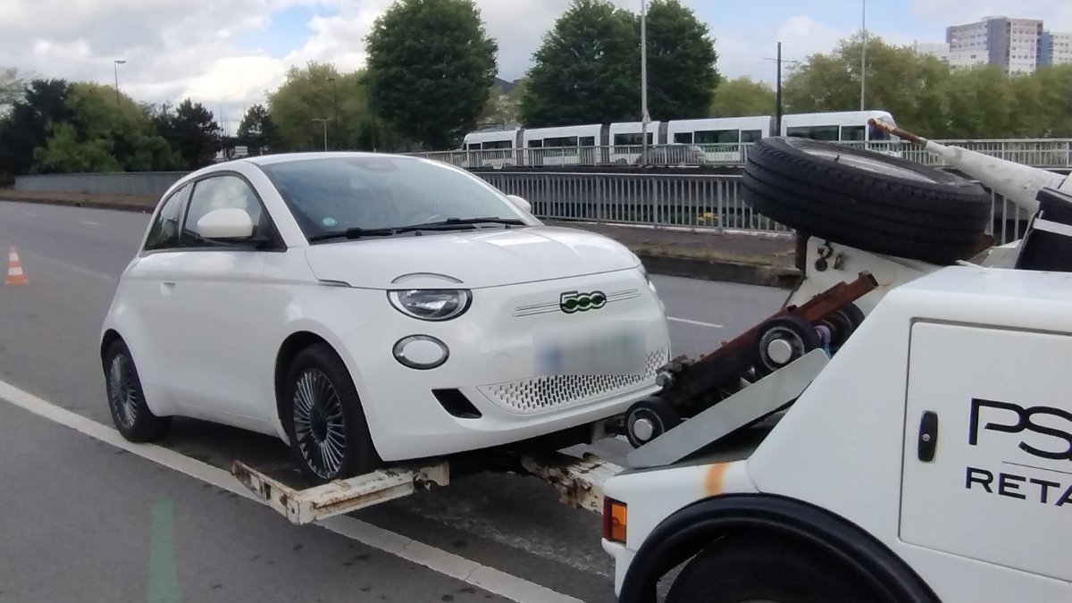

Le lundi,  le dépanneur arrive à notre domicile,  charge la voiture sur le plateau, non sans mal (rappelons que sans alimentation électrique,  impossible de mettre la boite de vitesse sur "Neutre" et impossible de déverrouiller le frein à main électrique...)

Heureusement,  le dépanneur est arrivé 5 min plus tard. La voiture repart sur le plateau avec 155km au compteur.😡

Bonjour à tous
Même problème avec une 500e  de 2 ans :  arrêt du véhicule en cours de circulation !!!
Déjà 4 pannes en 9 mois, sans réelle réparation du concessionnaire. Voiture immobilisée en tout pendant prés de 2 mois
Avons réussi in extremis ( à quelque heures de l'échéance ) à obtenir de la part de Fiat une extension de garantie gratuite.
Voiture actuellement en cours d'analyse, nous avons un véhicule de prêt ( location ) en attendant.
Le problème c'est que le véhicule ne donne pas de raison de la panne, et que Fiat ne veut pas faire de changement de pièce sans message d'erreur...
wait & see et déterminé à aller plus loin s'il le faut

Bingo !
jeudi dernier la voiture est à nouveau en panne....
·         Le véhicule va bientôt s’éteindre. Appuyer sur la pédale de frein pour s’arrêter en toute sécurité
·         Faire contrôler le système de charge
·         Entretien système électrique véhicule
·         Faire contrôler frein de stationnement électronique
·         ABS non disponible
·         ESC non disponible
·         Faire contrôler boîte de vitesse
·         Faire vérifier AEB Control
·         One Pedal non disponible Utiliser la pédale de frein pour freiner
·         Appuyer sur pédale de frein et sur le bouton pour démarrer
Courrier de mise en demeure préparé, manque juste à trouver le bon destinataire
