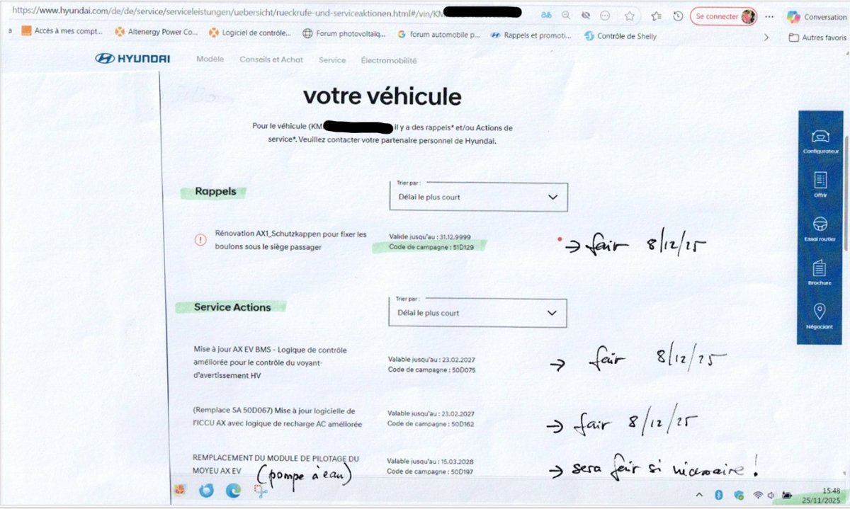

Pas d'accord , voir ma capture ,sur le site rappel ET mises à jour ( service action )
Et pour confirmation ;les MAJ effectuées en meme temps que le rappel pour 0 €.

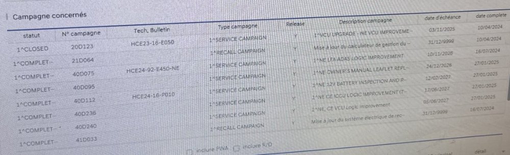

toutes les campagnes ont été faites", photo de son écran à l'appui.
Et justement en regardant plus en détail la campagne de service 20D123 pour l’update du VCU, elle est statut closed et pas completed donc pas faite.
et sûrement closed car pas faite avant l’échéance du 11/03/2025 donc le système a fermé l’item automatiquement. Hyundai devrait fournir ces updates gratuitement au moins 10 ans. Si l’entretien est fait dans le CC il ne devrait pas rechigner à le faire ou alors il veut perdre des clients

Le 13/01/2026 à 20:54, bi_weiss a dit :
"Closed" = non fait ? 👀
Et bien en tout cas les autres sont completed et pas closed donc en tout cas il y a une différence et c’est mon interprétation
En fait, non, la campagne 20D123 a bien été faite, regarde la colonne tout à droite : "date complete 10/04/2024".
Oui j’ai vu mais du coup peux-tu faire confiance à cette date vue que la mise à jour n’a pas été faite ?
