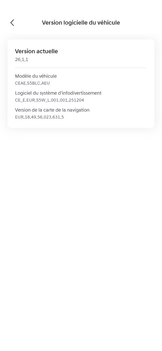

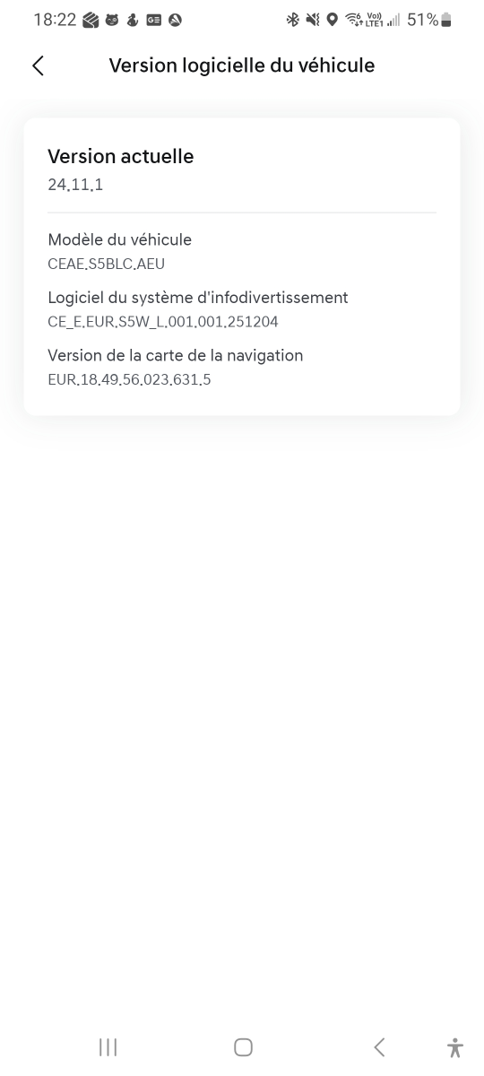

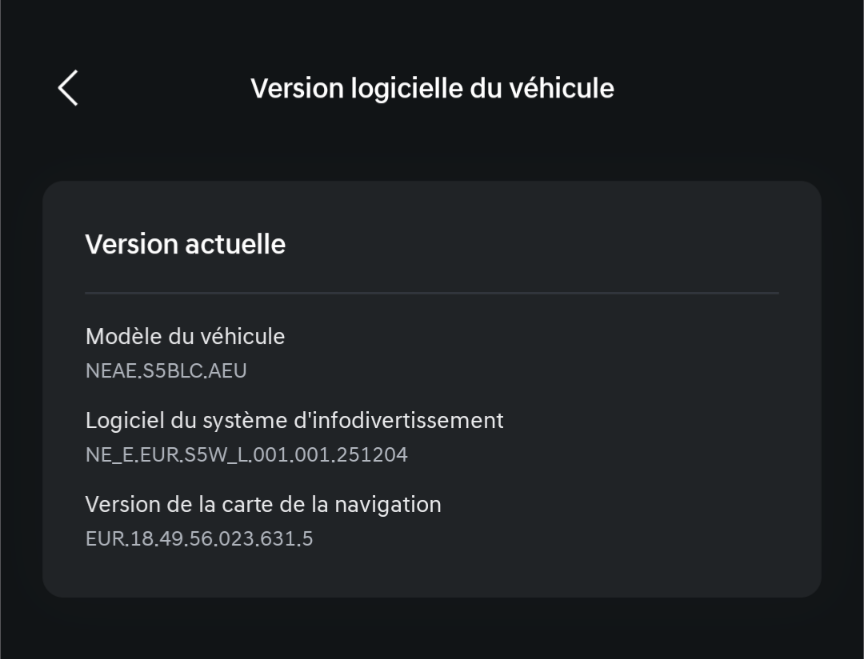

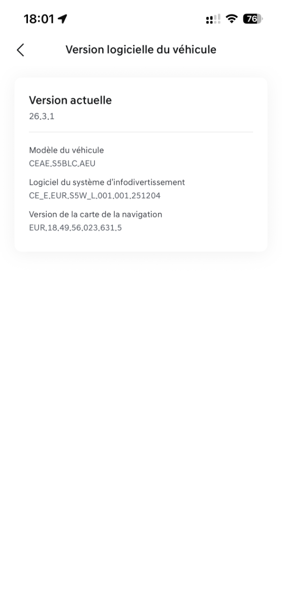

Par curiosité, tu pourrais donner les versions logicielles de ta voiture après cette MAJ ? Elles sont trouvables dans l'appli MyHyundai (Plus > Gestion du véhicule > Version logicielle) ou dans la voiture cf screen
Le 02/04/2026 à 16:25, hartyo a dit :
Les versions sur la mienne, sachant qu'elle n'a jamais eu de mise à jour système en OTA
Modifié par oley
Le 02/04/2026 à 16:06, Maxtorreturn a dit :
Tu as la voiture depuis longtemps ?
oui, j'ai le véhicule depuis mai 2024 et c'est un des premiers model avec une livraison en février 2023.
A croire que les toutes premieres Ioniq 6 ne peuvent pas faire de MAJ OTA système ☹️
Le 02/04/2026 à 16:46, oley a dit :
Sur ma ioniq 5 je n'ai pas de numéro de version type "26.1.1". Une spécificité de la ioniq 6 ?
Depuis l’app j’ai ça !
