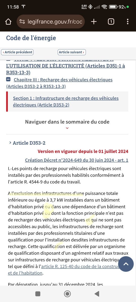

Le 19/09/2025 à 16:02, LeLutin a dit :
Non, on ne peut pas l'installer soit même.
Article D353-2 du Code de l'énergie :
"Les points de recharge pour véhicules électriques sont installés par des professionnels habilités "
Quelque soit la puissance du dispositif, il faut un professionnel habilité, cad un électricien pro avec ses habilitations à jour.
Dans le cas où la puissance dépasse les 3,7 kW, ce professionnel doit posséder en plus une qualification IRVE.
Si tu installes dans un local pro, oui mais sinon, non. En dessous de 3,7 kW, tu peux le faire toi-même, ou si tu le fais faire par un pro, il doit être habilité.
Le 19/09/2025 à 16:14, rifilou a dit :
Non, le Code de l'énergie ne fait pas de distinction de lieu dans cette obligation.
Le 19/09/2025 à 16:17, LeLutin a dit :
Ce n’est pas ce qui est écrit là https://www.legifrance.gouv.fr/jorf/id/JORFTEXT000043475363
« Art. 22.-I.-Les points de recharge pour véhicules électriques sont installés par des professionnels habilités conformément à l'article R. 4544-9 du code du travail.
« A l'exclusion des infrastructures d'une puissance totale inférieure ou égale à 3,7 kW installées dans un bâtiment d'habitation privé ou dans une dépendance d'un bâtiment d'habitation privé ou dont la fonction principale n'est pas de recharger des véhicules électriques et qui ne sont pas accessibles au public, les infrastructures de recharge sont installées par des professionnels titulaires d'une qualification pour l'installation desdites infrastructures de recharge délivrée par un organisme de qualification accrédité.
Modifié par rifilou
L'article du Code l'énergie que tu as cité renvoie au Code du travail applicable uniquement dans un contexte professionnel.
Il ne concerne donc pas directement les locaux d’habitation, puisqu’il n’y a pas de relation employeur–salarié dans ce contexte.
Modifié par Stives
Le 19/09/2025 à 16:23, Stives a dit :
L'article du Code du Travail cité fait référence à la partie habilitation, qui est gérée par le Code du travail . Pas du lieu d’implantation du système IRVE.
Modifié par LeLutin
Le 19/09/2025 à 16:42, LeLutin a dit :
Le texte que j'ai cité est clair en tout cas.
Le 19/09/2025 à 16:54, rifilou a dit :
Oui :
- première phrase : tous les systèmes IRVE doivent être installés par un pro habilité.
- deuxième phrase : si la puissance dépasse 3,7 kW, ce professionnel habilité doit avoir en plus la qualification IRVE.
Le 19/09/2025 à 17:01, LeLutin a dit :
Oui :
Mais non : la 1ère phrase indique que selon le code du travail, si un pro installe alors il doit être habilité. Mais un particulier qui fait l’installation chez lui n’est pas soumis au code du travail… et n’a donc pas à tenir compte de cette 1ère phrase.
Par contre, la 2ème phrase précise bien ce qu’il en est pour les « fortes » puissances.

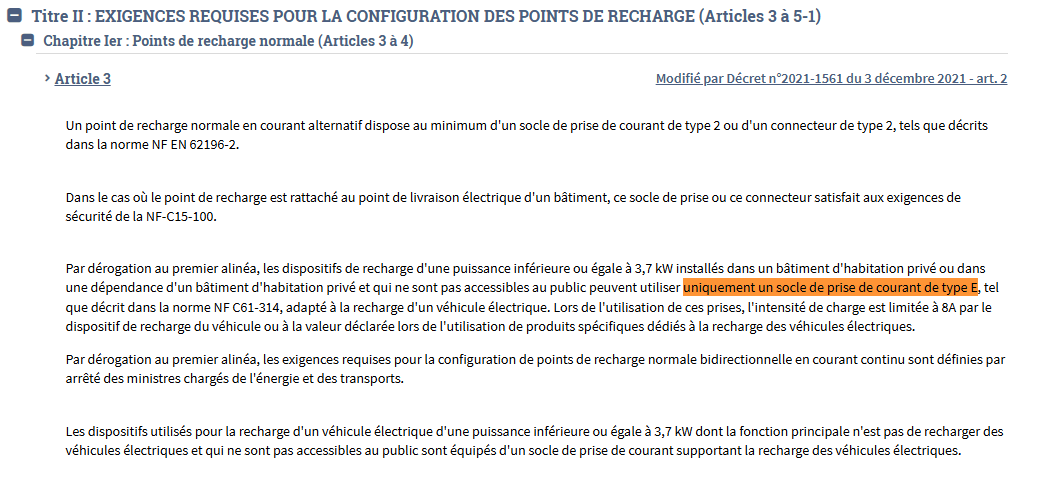

Le 19/09/2025 à 12:32, lostOzone a dit :
Et ce décret? Du coup lequel s'applique?
Ça ça s'applique toujours.
Une point de recharge a obligatoirement une prise T2  et par dérogation, avec toutes les conditions citées ça peut être une prise conforme à la NFC61-314 (prise renforcée ou prise lambda (les 2 sont décrites dans cette norme)
Pas de notion de qui installe ici. Le "qui installe" était décrit dans l'article 22 du même décret, abrogé depuis juillet 2024.
Le 19/09/2025 à 19:34, rifilou a dit :
Entièrement d'accord.
D'autant plus que le législateur autorise les particuliers à réaliser entièrement l'installation électrique de leur habitation où de leur installation photovoltaïque.
Ce qui me semble plus compliqué qu'une borne 3,7 kW.
La compréhension du français ..... Vous reformulez selon votre idée.
Il n'est pas dit  SI un pro installe , il doit être habilité.
Il est dit que tout point de recharge de VE doit être installé par un pro habilité. Ce n'est pas la même chose. Il n'y a pas de conditionnement au lieu d'installation de point de recharge sur cette première phrase.
Je le redis, la référence à l'article du Code du travail est liée à l'habilitation proprement dite, qui est gérée par le Code du travail. Le particulier n'est pas soumis au Code du travail, il est soumis au Code de l'énergie, qui lui impose le professionnel habilité pour l'installation d'un point de recharge de VE. Et vu qu'on parle d'un professionnel, il est évident que lui est soumis au Code du travail, notamment pour ses habilitations.
La deuxième phrase n’annule pas la première. Elle donne des aspects supplémentaires selon les cas.
