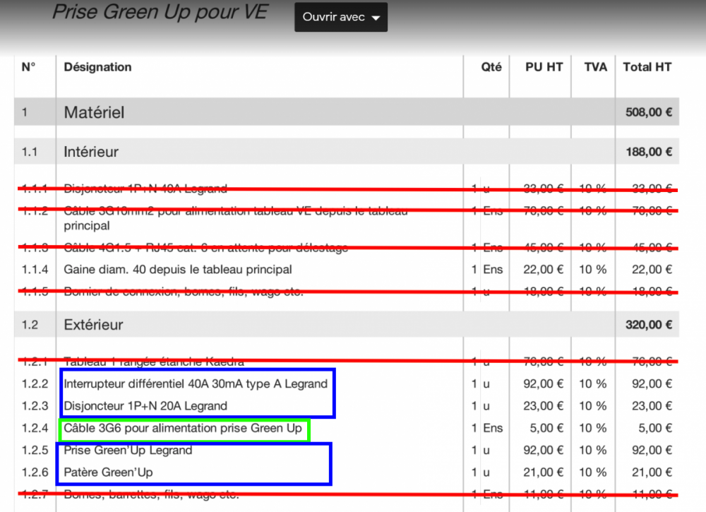

Bonsoir j'ai un devis pour une prise green up. vous en pensez quoi svp ? merci beaucoup
Vous avez les longueurs de câbles etc. je pensais m'en sortir pour 500 à 600 € grand max alors bon . il y a bcp de matériel mais je me demande si ce n'est pas surdimensionné pour une prise  voiture et ma femme est assez furax contre moi sur ce prix ^^ je pense que la personne est honnête mais je n'arrive pas à intégrer ce prix pour une prise green up.
Ton devis est salé de base parce que tu fais poser un tableau divisionnaire pour une seule prise. Tu investi donc en prévision pour poser une borne dans le futur, ok mais ça a un surcout.
Tu veux ne plus avoir madame furax, alors voici un axe de négociation :
1) Virer tout ce qui est barré en rouge
2) Ce qui est en bleu, ça se remplace par ce qui est dans le pack green up ici par exemple : 169€TTC (soit 141€ HT) au lieu 228€ HT dans le devis (axe de négociation sinon si tu veux qu'ils te fournissent le pack tu as un prix cible)
3) Ce qui est entouré en vert, passe le en 3G2.5 sur la distance Tableau électrique / prise (tu avais une distance de 15m entre ton tableau et l'emplacement de ta prise si je me rappelle bien)
Total matériel : 200€ TTC  soit un gain estimatif de 350€ TTC
Pour la partie MOD : A comparer avec d'autres offres, perso je dirais 300€ TTC max.
Avec ça ta ligne n'est pas futureproof, donc il faudra tout remplacer (sauf la gaine) mais à toi de voir ce que tu veux investir maintenant ou plus tard.
Pour comparer, nous avec un pack Hager Witty (prise + protections) et 12m de distance on était à 420€ TTC (TVA 10%) Main d'œuvre, percement d'un mur et goulottes incluses (devis datant de 2020).

Il y a 2 heures, elon a dit :
Modifié il y a 1 heure par elon
Si j'ai bien compris le concept, l'idée est de préparer l'installation à une Wallbox avec délestage et dans l'attente mettre une prise renforcée.
Sauf qu'au final, ça fait 1000€ pour une Green-up...ça pique
Au niveau du matériel, je trouve que ça fait un peu cher quand même (même si je conçois qu'on puisse prendre des peines et soins). Au niveau de la main d'oeuvre, c'est moins choquant car il y a un peu de boulot (mais sans voir ce qu'il y a faire, pas facile de juger).
Ça vaut le coup de faire d'autres devis.

Il y a 3 heures, elon a dit :
Trois devis tu feras...
A titre de comparaison, au hasard dans le devis :
Ne pas hésiter à négocier chaque ligne.
il y a 5 minutes, LouisF a dit :
Exactement tu devrais lui proposer d’acheter toi même le matériel

il y a 24 minutes, LouisF a dit :
Classique, culbute de 3!
Pour moi, on frôle "l'escroquerie" car rien ne justifie une telle marge sur ce type de produit!
il y a 5 minutes, Watson a dit :
et c'est largement assez fourbe pour abandonner tout de site ce genre de proposition et d'installateur
