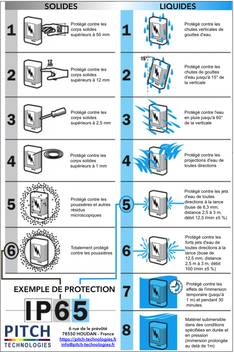

Le chargeur mobile est IP 55 (page 5), par contre il est aussi spécifié dans la notice que (Page 3) :
 - S’il pleut pendant le chargement, ne laissez pas l’eau de pluie ruisseler le long du câble de recharge ni mouiller la prise de courant ou la prise de recharge.
- Si la prise électrique est immergée dans l'eau ou couverte de neige, ne branchez pas le connecteur portable dans une prise électrique. Dans cette situation, si la prise du connecteur portable est déjà branchée et doit être débranchée, coupez l'alimentation au niveau du disjoncteur, puis débranchez le connecteur portable.
Et pour l'avoir déjà lu sur ce forum, certains ont pu se trouver en panne avec l'UMC (immersion du chargeur ?, rongeurs qui ont dévoré le cable). Donc certains sont parti sur la protection du chargeur mobile. Je laisse à ceux ayant subi ces désagréments partager leur solution plus en détail.

Ne laisse pas trainer ton UMC au sol et fait en sorte que l'eau ne ruisselle pas dans le sens des prises et ça sera déjà pas mal.
Oui ne pas le laisser au sol ne devrait pas être trop compliqué pour l’UMC.
Mais j’ai tout de même l’impression que l’UMC en lui même ne doit subir de fortes intempéries d’après les recommandations. En lisant la notice, j’ai l’impression que seul le câble peut être exposé mais pas la partie de l’UMC contenant l’électronique.
Et dans tous les cas, l'adaptateur de l'UMC Tesla (côté secteur, pas voiture) peut être débranché alors qu'il est sous tension et les connecteur sont alors visible sans obturateur ; il faut en penser quoi ?
il y a 19 minutes, Batmat86 a dit :
Il est IP 55, il est "sensé" être protégé contre les jets d’eau (12,5l/min) venant de toutes les directions mais pas des forts jets d'eaux (100l/min). A mon avis tu lui mets au dessus de la tête un petit toit pour les grandes marées et si tu ne vis pas au bord de la mer (réchauffement climatique / montée des eaux 🤪) alors ça devrait le faire.
Et un autre conseil, achète un petit cache pour la partie CCS (tu coupes le cache en deux pour ne garder que la partie du bas) afin de protéger la connexion coté voiture, ça t'évitera que cette partie de la prise ne soit à l'air libre quand tu ne charge qu'en AC (et éviter la corrosion de cette partie du connecteur qui n'est utilisé que pour les supercharges).
