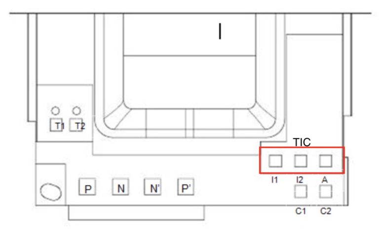

pourtant par curiosité je suis allé voir le shéma du linky et il y a 2 borniers de sortie, vous pensez que l'électricien peut se raccorder dessus ? sinon elle servirait à quoi  ?
cf le schéma ci dessous
http://miniprojets.net/wp-content/uploads/2019/06/Capture-d’écran-2019-06-14-à-13.09.04-768x464.jpg
