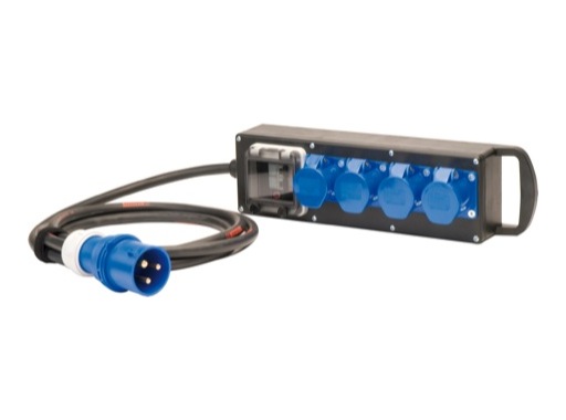

Adaptateur 32A mono vers 16A mono
boitier-32a-mono-2-x16a-mono-sur-4-p17-2

il y a une heure, XBOS a dit :
Ça existe, il est même possible de le faire soit même. Seulement le problème c'est que le protection pour le 32A c'est un disjoncteur de 40A et pour le 16A c'est un disjoncteur de 20A. Il faut donc entre les deux un disjoncteur de 20A sinon en cas de surcharge sous une installation 16A elle sera mal protéger.
Une prise 16A ne demande pas une grosse installation et souvent suffit. Et passé du 16A vers le 32A et limité la charge à 16A c'est plus facile.
on vois bien le disjoncteur de protection des prises ,a gauche du boitier
ce qui va limité à 16A automatiquement sous peine de disjonction
