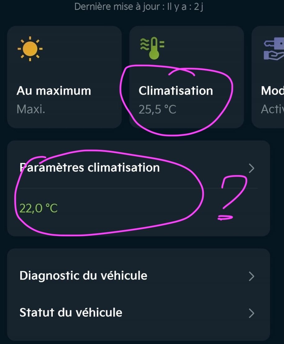

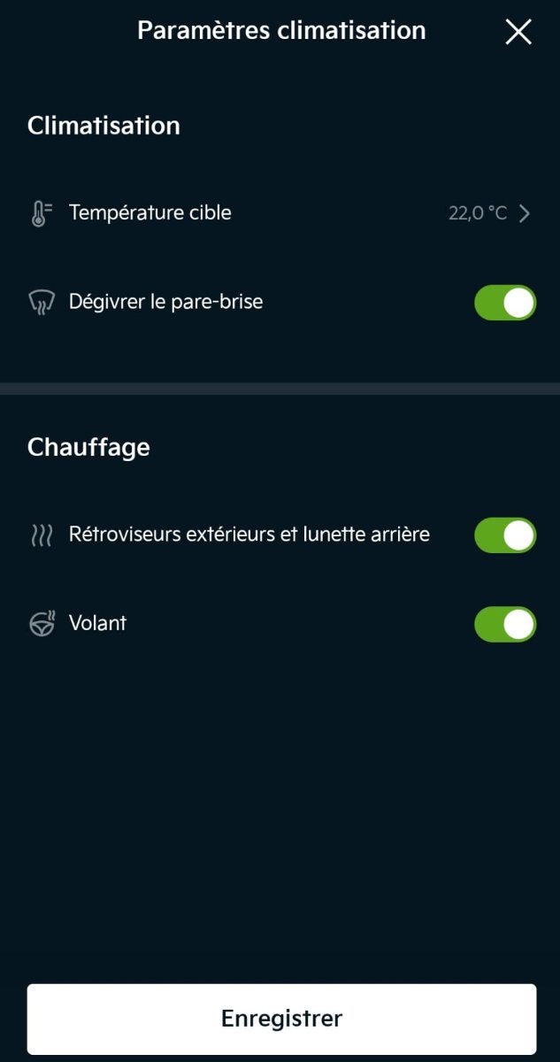

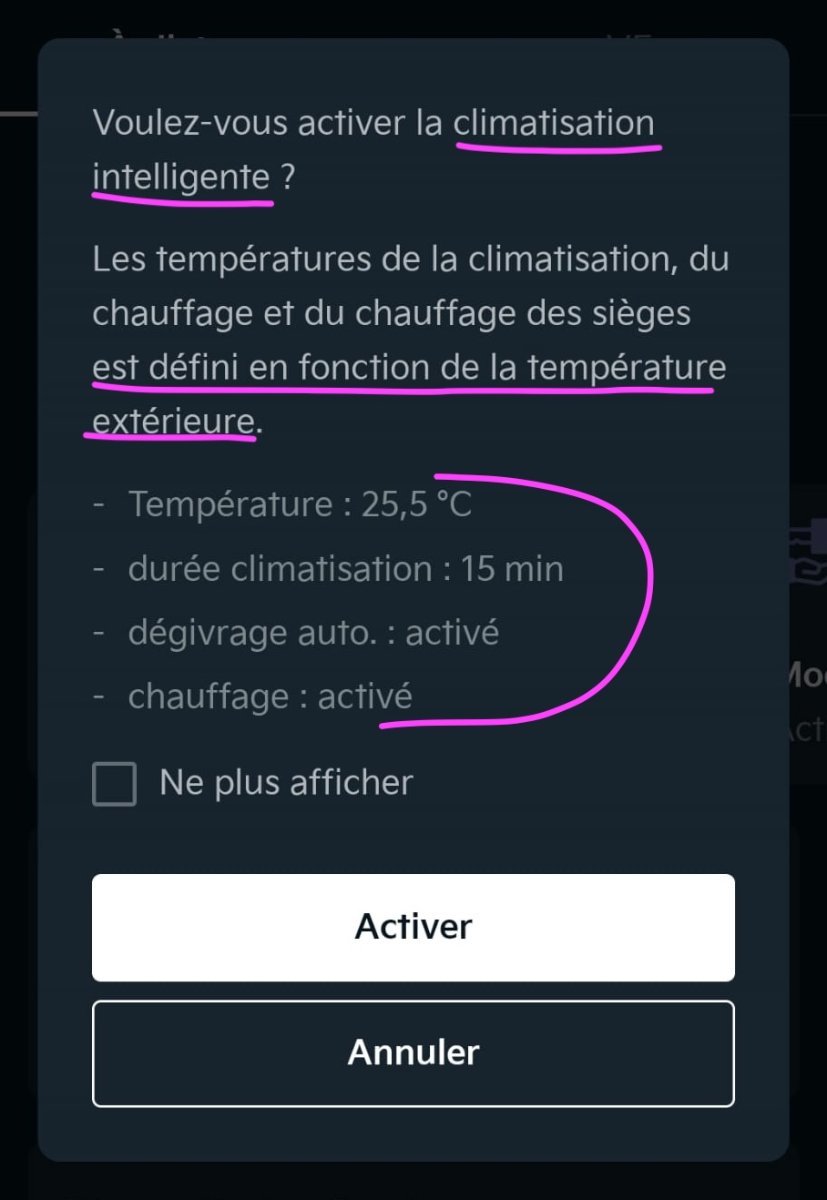

just les paramètres de climatisation à distance que je n'arrive pas à changer (j'ai voulu tester avec le froid qui arrive) , elle reste à 25°c et je n'arrive pas à modifier les paramètres par défaut ... bizarreimage.thumb.jpeg.1b4873aab84a3585de65fe90ac399fd0.jpegimage.thumb.jpeg.f6e64a6b6d722cb0cf32645d687143fe.jpeg

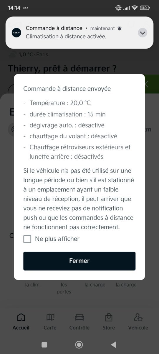

Je viens de tester le modif de température, ça marche. Pas encore testé la commande pour préchauffer.
Et concernant le suivi du soc, testé ce matin pendant une charge chez Electra, a chaque rafraîchissement je voyais l'évolution du %. Cerise sur le gâteau, l'appli prévient 10min avant la fin de charge 🙂
L'envoi de la consigne de chauffage fonctionne aussi 😀

Ok compris d'ou vient le fait que je ne puisse pas modifier mes paramètres ;-)

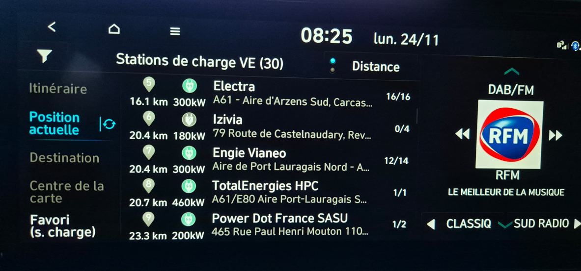

Mais si ,depuis la  dernière mise à jour ,"toutes les stations sont dans la boite"😀
Bien sur ,y compris Tesla
Capture Hyundai ,mais je suppose que Bluelink est identique pour tout le groupe .....
Peut-être qu'ils mettront tout ça bientôt dans l'appli.
Ça bouge, lentement, mais ça bouge!
Oui dans le planificateur de la voiture, mais je parlais de la sélection des stations dans l'appli, où là on ne peut pas cocher Electra. Ce qui est curieux, c'est que lorsqu'on sélectionne tout réseau, et qu'on fait une planification (dans l'appli toujours), les stations Electra ressortent bien.
